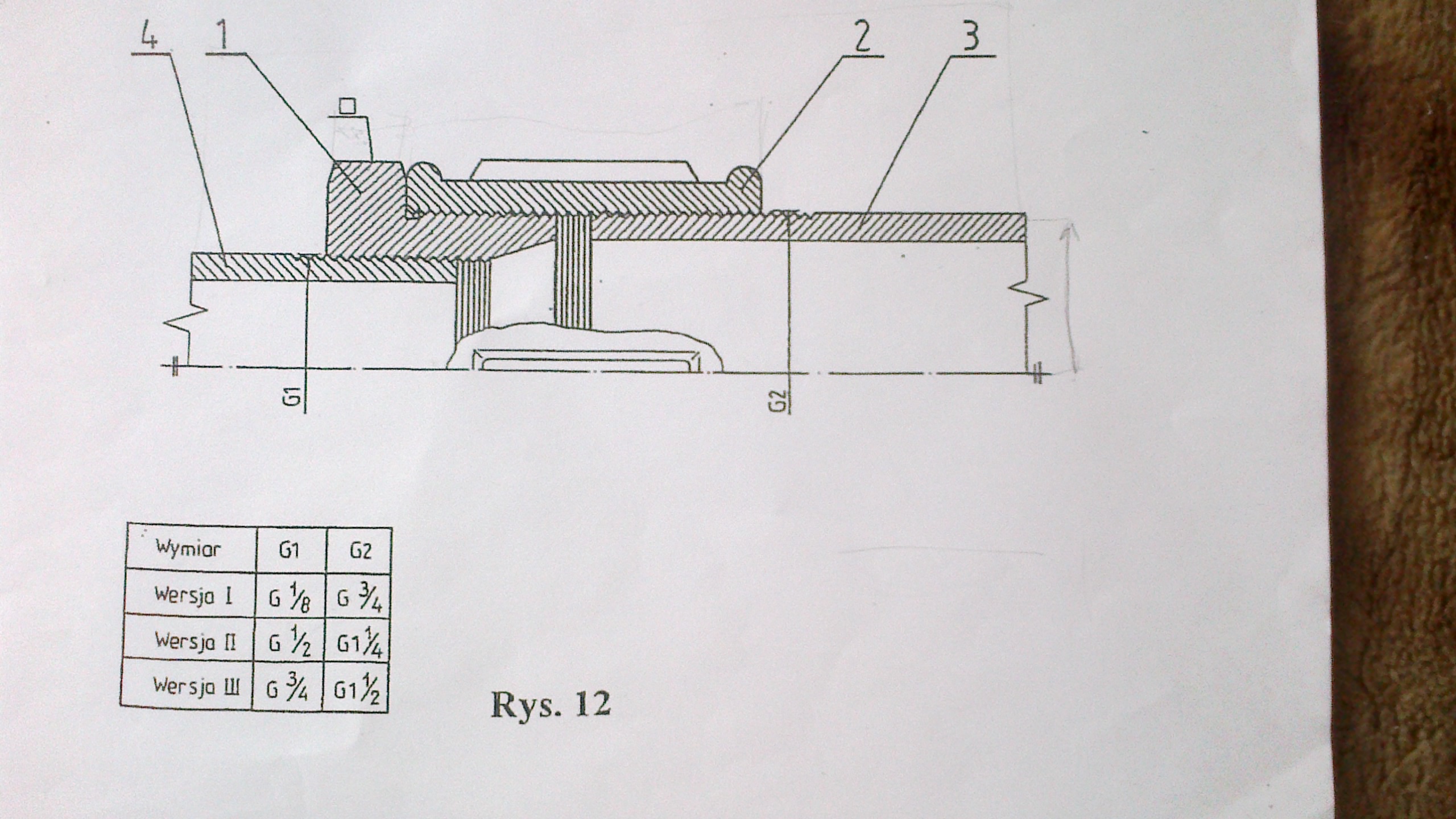

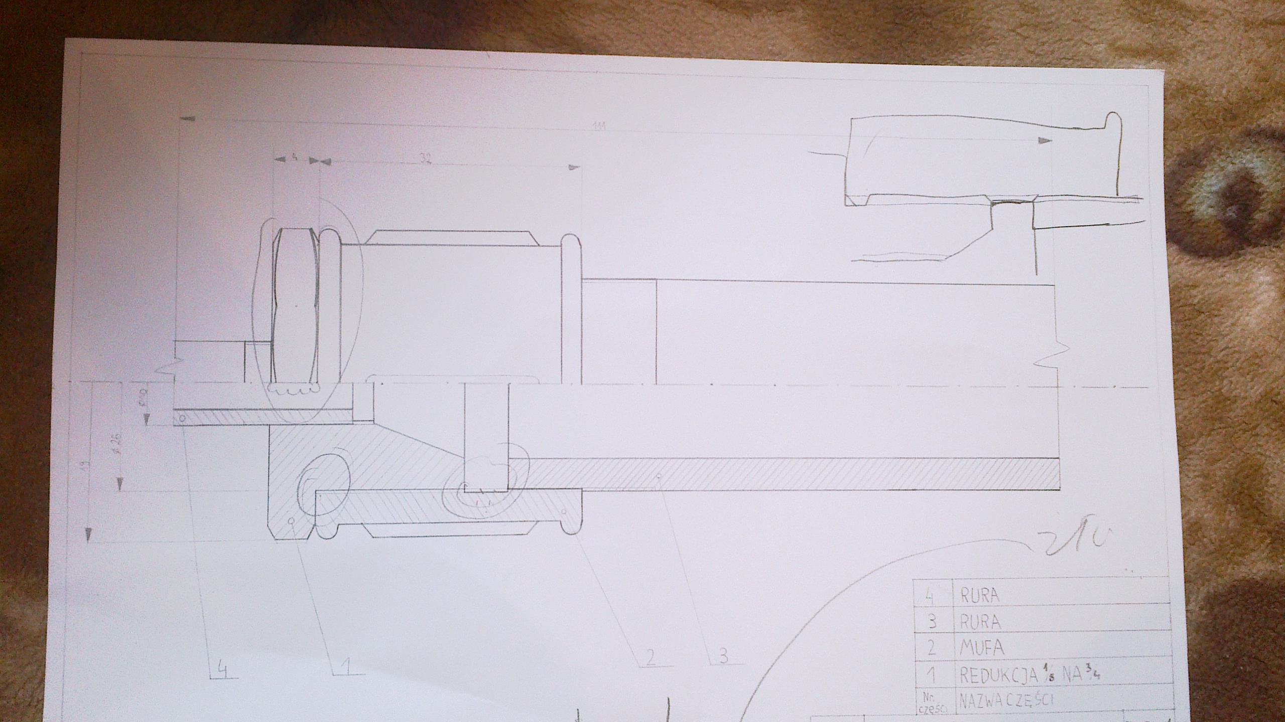

Czesc wszystkim borykam sie z projektem złaczki hydraulicznej:
Wczoraj za piewszym podejsciem i o wlasnych silach nie zaliczylem tego projektu, prowadzacy zaznaczyl mi wprawdzie na rysunku moim gdzie mam bledy ale za bardzo nie wiem jak je skorygowac, nawet mi naszkicował redukcje ale wiele mi to nie pomogło dlatego pytanie kieruje do was czy moge was prosic o pomoc?
To rysunek a na nim naniesione kołem elementy do poprawienia
Dziekuje za wszelką pomoc

Post napisał: clubber84 » 18 gru 2012, 16:19
Przyjrzyj się kolego dokładnie swojemu rysunkowi, a potem przyjrzyj się (też dokładnie) szkicowi zrobionemu przez wykładowcę, a zobaczysz co jest w twoim rysunku źle.
Podpowiem tylko jedno: brak fazowania na krawędziach czołowych złączki.
Kolejny błąd jest do wypatrzenia, tylko musi kolega porównać oba szkice.

Post napisał: clubber84 » 18 gru 2012, 19:44
Przypatrz się zakreślonemu (w środku) miejscu na twoim rysunku, a potem miejscu adekwatnym, na szkicu wykładowcy.
Na Twoim rysunku wygląda to tak, jakbyś za głęboko wytoczył gwint wewnętrzny w łączniku.
W szkicu wykładowcy nie ma tego wybrania, jest za to próg, dzięki któremu króciec nie wkręci się głębiej i nie przekręci gwintu.

Post napisał: MMK66 » 19 gru 2012, 21:09
Następne wykładowca daje jakiś śmietnik nie rysunek
Po jaką grzybnie na przekroju jest zaznaczony fragment widoku
w tym wypadku zarys gwintu ! ( nie przekrój tylko widok - te pionowe kreski)
Myślę że wykładowca potrzebuje nauki.
To samo wyrwanie robi w przekroju pomieszanie z poplątaniem.
Albo jest pół widok to znaczy na górze
a przekrój na dole albo sobie robi taki jaja

Ten rysunek co dał "wykładowca" to jest cudo
Powiedzcie mi jak mufa ma się zakręcić ?
chyba że jest dzielona i spawana bo od początku nie ma gwintu.
I po jaką grzybnie ten gwint jest w pełni rysowany?
A w dodatku raz środku raz na zewnątrz.
Cudo
to jest wielo przekrojo rzuto rysunek dla zmylenia przeciwnika
i zakręcania mufy dla ozdoby.
Gdyby jeszcze się dała tam zakręcić :D
Cudo.
Jedyne poprawne oznaczenie to oznaczenie tego że na kołnierzu ma być
kwadrat nie sześciokąt
