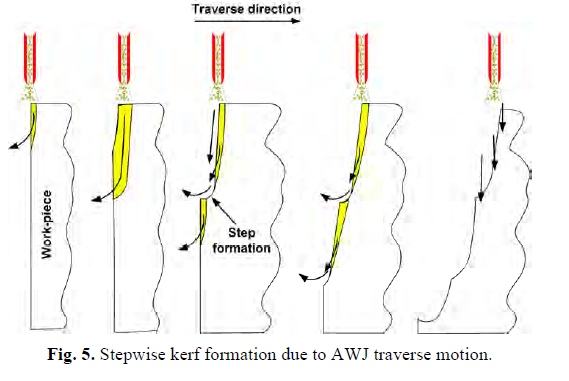

Jeszcze odnośnie tych zjawisk fizycznych o których wspominałeś. Mówi się o cięciu wodą, ale tak na prawdę woda jest tylko nośnikiem materiału ściernego. Woda z kryzy wylatuje z prędkością ok 900-1000 m/s, dalej łączona jest ze ścierniwem, które z dyszy tnącej wylatuje z prędkością ok 300-400 m/s i przeciera materiał.
Poniższe zdjęcie fajnie pokazuje jak wygląda proces w etapach. Przepraszam, ale nie pamiętam teraz źródła zdjęcia.
- Załączniki
- Erozja podczas cięcia wodą
- scieranie materialu.png (121.95 KiB) Przejrzano 2346 razy

Bardzo dziękuję również za schemat gdzie pokazane jest ścieranie tego materiału.
