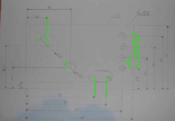

w 1 wymiarowaniu oznaczasz odleglosc pierwszego kola do drugiego i pierwszego do ostatniego

bvb935 pisze:w 1 wymiarowaniu oznaczasz odleglosc pierwszego kola do drugiego i pierwszego do ostatniego
czyli oprócz tego, reszta jest poprawnie ?

sixcrown w 5 masz symetrię więc wymiary przez oś symetrii.

co do 4
[ Dodano: 2012-12-16, 20:30 ]
w 3 mieszasz linie grube konturowe z osią symetrii, 4 zgubiłeś na przekrojach linie od krawędzi otworów.

Post napisał: sixcrown » 16 gru 2012, 22:17
wielkie dzięki za pomoc a wracając do tego "3" nie piwinno być tam czasem mniej rzutów ? bo przedmiot jest symetryczny wzdłuż dwóch osi symetrii
