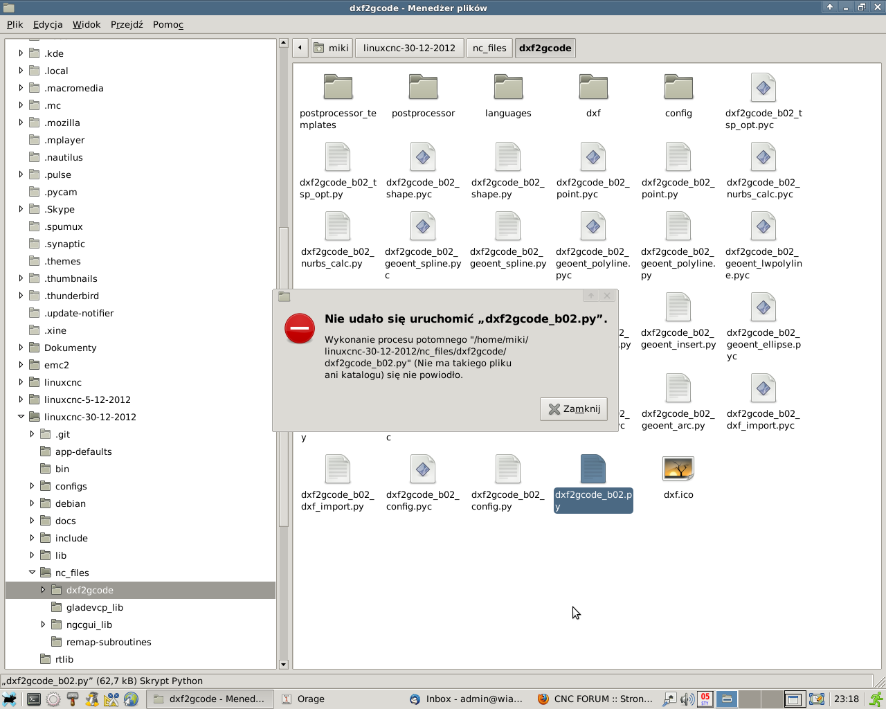

Instalacja dxf2gcode jest banalnie prosta:
pobieramy paczkę dla Linuxa stąd:
http://code.google.com/p/dxf2gcode/downloads/list
Rozpakowujemy ją do katalogu ~/linuxcnc/nc_files/dxf2gcode ( ten ostatni trzeba utworzyć), nadajemy prawa wykonywalności plikowi dxf2gcode_b02.py i to wszystko.
Resztę robimy spod LinuxCNC - wciągamy ten plik do Axis,odpala nam się okienko dxf2gcode. Wybieramy plik .dxf, ustawiamy parametry, i eksportujemy do .ngc.
Zmiana w pliku konfiguracyjnym dxf2gcode
na
Powoduje automatyczne wczytanie do axisa wyniku działania dx2gcode
Żeby Axis sam rozpoznawał, że wczytywany plik .dxf należy otwierać w dxf2gcode należy w pliku .ini naszej maszyny dodać linijki:
w dziale [FILTER], powinno to wyglądać tak:
Należy jeszcze poprawić ścieżki w pliku configuracyjnym dxf2gcode, i wyedytować plik wykonywalny programu, żeby miał właściwe kodowanie znaków, właściwą linijkę określającą to kodowanie, i żeby zapisany był w systemie UNIX (właściwe znaki końca linii), autor programu pracuje na Window$, i nawet wersję instalacyjną pod Linuxa wrzucił na serwer z windowsowym kodowaniem. [/code]

Nie wiem co masz namieszane i nie będę się domyślał, u mnie działa jako samodzielny program, wywoływany ikoną z głównego menu.MlKl pisze:Ino po rozpakowaniu toto się buntuje przy próbie uruchomienia... a przez Axis działa bez żadnych kombinacji.
Dla mnie to zupełnie nieprzydatne - generuje kod na frezarkę.
Poza tym mi robi g-kody do styroplotera, to i do tokarki może, tylko Tobie się nie chce go poznać.
