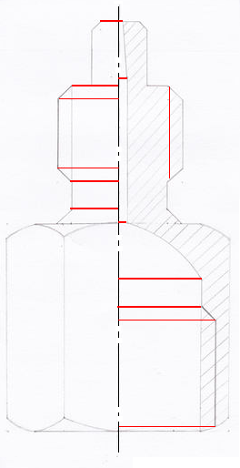

Post napisał: wincentyk » 09 gru 2012, 15:00
Przedmiot jest dość skomplikowany, więc zamieszczam poglądowe zdjęcia (jakość jak widać). Oprócz gwintu na zewnątrz, jest też gwint wewnątrz. Proszę o wskazanie ewentualnych uchybień, tudzież potwierdzenie prawidłowości.
Jeśli to nie problem, wymiarowanie podam później.
ObrazekObrazekObrazekObrazekObrazekObrazek

Re: sprawdzenie półwidoku-półprzekroju
Post napisał: peritus » 09 gru 2012, 15:18
wincentyk pisze: Proszę o wskazanie ewentualnych uchybień, tudzież potwierdzenie prawidłowości.
Tak może być:

Post napisał: wincentyk » 09 gru 2012, 15:23
A mógłbym zapytać w jakim celu są te linie niebieskiej barwy? Jestem początkującym rysownikiem :neutral: Chodzi mi o poprzeczne linie grube. Na samej górze jest otwór, więc dlaczego tam także jest niebieska linia?
peritus
Posty: 1279
Post napisał: peritus » 09 gru 2012, 15:54
wincentyk pisze:A mógłbym zapytać w jakim celu są te linie niebieskiej barwy? Jestem początkującym rysownikiem :neutral: Chodzi mi o poprzeczne linie grube. Na samej górze jest otwór, więc dlaczego tam także jest niebieska linia?
Niebieskie - aby odróżnić od już istniejących(mają być wszystkie czarne).
Grube linie oznaczają krawędzie przejścia i koniec gwintu, krawędź konturu...

Post napisał: dudis69 » 09 gru 2012, 16:38
peritus pisze:Tak może być:
... i tu się do końca nie zgodzę... :wink:
wincentyk pisze:w jakim celu są te linie niebieskiej barwy?
Mogą też być w kolorze czerwonym, barwa selektywna bardziej uwidaczna braki. :mrgreen:
Poprawiłem też oś symetrii, ponieważ ostatnimi czasy adepci sztuk pięknych, wytyczają ją jakby się uczyli na szwaczki. ( drobnym ściegiem) :mrgreen:Obrazek
Pozdrawiam Sławek

Post napisał: wincentyk » 09 gru 2012, 17:10
Nie jestem pewny tego wymiarowania. Przeglądałem różne rysunki, także w internecie.
1) Zauważyłem, że gwintów się nie wymiaruje. Dlaczego?
2) Jak wymiarować ten cienki przelotowy otwór, który idzie od połowy do samej góry (przed końcem jeszcze się zwęża)?
3) Co dodać/usunąć w tym co już zrobiłem?
dudis69
Posty: 1418
Lokalizacja: okolice
Post napisał: dudis69 » 09 gru 2012, 17:37
1) Mało spostrzegawczy jesteś, wymiaruje się je jak najbardziej, podajesz długość, rodzaj i jego wielkość np M12 i i każdy zainteresowany będzie wiedział o co chodzi. Wszystkie gwinty są znormalizowane.
2) Długości od krawędzi do krawędzi, plus średnicę. IMHO w tym przypadku jest bardzo istotna średnica wylotowa.
3) 6<16, wszystkie średnice opisujesz znakiem ø, wymiar wew.2 jest mało istotny.
Brak wymiaru i osadzeniaSR tego kulistego wcięcia, lub promieniem R
Źle wymiarowane gwinty, powinny zawierać wejście, wyjście gwintu, a nie tylko jego cześć czynną.
I jeszcze jedno..., rysunek czytamy z lewej do prawej, z dołu do góry, a nie po żydowsku.

Post napisał: wincentyk » 09 gru 2012, 17:49
dudis69 pisze:1) Mało spostrzegawczy jesteś, wymiaruje się je jak najbardziej, podajesz długość, rodzaj i jego wielkość np M12 i i każdy zainteresowany będzie wiedział o co chodzi. Wszystkie gwinty są znormalizowane.
Brak wymiaru i osadzenia S tego kulistego wcięcia.
W oznaczeniach gwintów jest napisane, że "średnica zewnętrzna śruby w mm". Czy w moim przypadku będzie to M12 czy może M14? Analogicznie pytam o gwint zewnętrzny na górze. M7 czy M9? Wszystkie gwinty mają grubość 1mm. I najważniejsze, gdzie umieszczam te symbole? Na rysunku (jeśli tak to gdzie) czy w uwagach?
