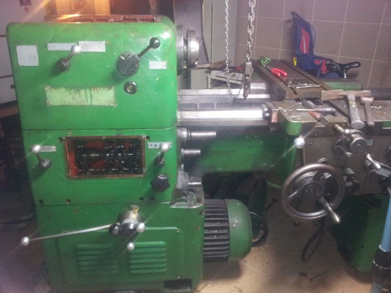

Dziś zacząłem rozbierać moją tokarkę. Docelowo ma z niej powstać tud40 CNC. Pisze poniewarz jestem nowy na tym forum z cnc nie miałem nigdy nic wspólnego. Tocze od niedawna a przerobić ją chce głównie bo chciałbym mieć coś takiego jak np. pan KAMAR
[ Dodano: 2012-11-27, 21:55 ]
Prosze o rózne podpowiedzi w sprawie przeróbki jakie silniczki ,co co bedzie potrzebne,itd.

podstawowe pytanie ile chcesz wydać i czy maszyna ma pracować zarobkowo????

Ile na maszyne ok 10tys. A czy zarobkowo jak wyjdzie i sie naucze to pewnie tak ale nie jakies serie tylko 2-4 sztuki raz na jakis czas ale musza bys dosyc dokladne w paru setkach

Jak nie będziesz szastał to spokojnie wystarczy. Co z napędem, zostaje czy falownik ? Bo przy dużym silniku to znaczący wydatek.

co do silnika to jak Kamar mam zamiar wywalic wszystko , silniczek na 3 KW lub 4 KW, Falownik, i zostawić wajche na wolne obroty

jeśli ja bym miał maszynę do przeróbki jak kolega i miał 10 tysi sztywne do wydania to bym zrobił tak:
x 2 drivery arbach cs lab ok 3 tyś zł
x 2 silniki dc /ac/ bldc wyrwane na allegro coś w tym stylu
http://allegro.pl/ShowItem2.php?item=27 ... rule_id=74
enkoder inkrementalny do gwintowania ok 300-400zł <panowie z forum zapewniają że linux obsłuży enkoder bez problemu nawet przy dużych obrotach>
i zostaje ci 5,5 tysi na śruby średniej klasy (jakieś grube anie patyczki) i falownik + jakąś płyta lpt
a system sterowania wybrałbym linux cnc
jeśli jednak miałbyś więcej kasy to dodałbym csmio - s + csmio - enc + mach3 ( i to polecam)
tylko proszę nie daj się naciągnąć na silniki krokowe

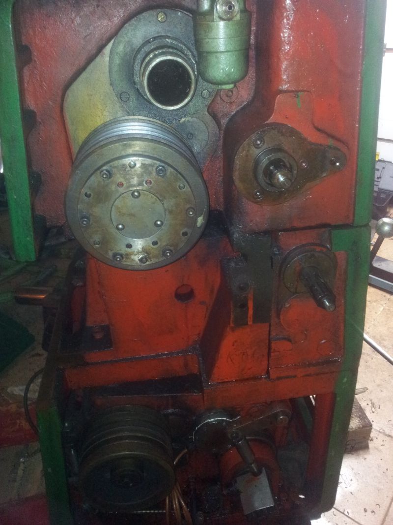

rozbieranie sie zaczeło
[ Dodano: 2012-11-29, 16:23 ]
podczas rozbiurki okazało sie ze bede miał problemy z usadowieniem enkodera i silnika suportu poprzecznegoObrazekObrazek
