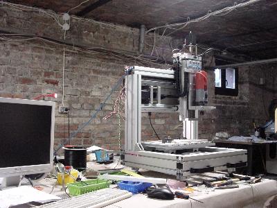

Ja mam maszynkę frezarkę / ploter z profili alu 45x45 i 45x90 .
Silnki 1.9Nm w zupełności wystarczają. Jak kolegę stać na kulowe , to mają mniejsze opory oraz mniejsze luzy niż trapezowe. Ja używam trapezowych , ale nakrętki mam bezluzowe IGUS (X,Y). Powtarzalność na poziomie 20um. W "Z" mam brąz i tutaj luz na poziomie 200-500um.
Cena profilu to ok. 40zł/kg netto

Załączam fotografię zgodną z kalkulacją :cry:
Waga maszynki ok 50kg
