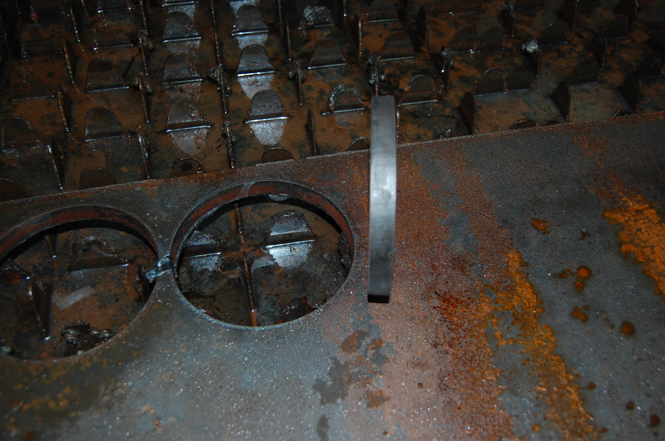

Posiadam Magnum cut 100 zakupiony jakieś cztery lata temu . Jeden z pierwszych modeli .
Ciął zadowalająco na oryginalnym uchwycie ręcznym . Blacha st10 prędkość 1000mm/min 100A napięcie 123-128V wysokość dyszy od materiału 5mm 5bar wg instrukcji Na tabliczce znamionowej 100A -120V
Zakupiłem do niego uchwyt trafimet p141 12m niby oryginał nie chiniol dedykowany do modelu cut 160 miał być lepszy
Efekt taki :
Prędkość spadła do 650mm/min , napięcie do max 101V przy 100A czas przebicia znacznie się wydłużył pojawiło się ukosowanie nawet do 30% (oryginał dysze i elektrody ) Zmiana koloru szlaki z jasnej stalowej na szarą żółtą
Więc zakupiłem drugi palnik oryginał p101 trafimet maszynowy . Efekt identyczny .
Dodam że po zmianie palnika do oryginalnego przewodu 6m palnik maszynowy p101 i p141 zachowują się identycznie około 100V przy 100A i wysokości palnika 2mm do osłony dyszy . Maszynowy TRAFIMET TNIE OK DO GRUBOŚCI 5MM
Oryginalny palnik a101 tnie w dalszym ciągu przy 100A - 120V tylko ma problem z zajarzeniem łuku . Jak już załapie to tnie ok .Więc raczej wykluczam uszkodzony agregat.
Dodam że nie stać mnie w tej chwili na plazmę HP . W innego chińczyka już nie chcę inwestować .
Sugestie mile widziane

to że palnik z trafimetu ma 100V ( nie wiem jak to zmierzyłeś ) ma kilka czynników
podstawowe to:
1. Odległość elektrody od materiału
2. Ciśnienie gazu dla danego palnika i jego osprzętu
3. Niezbyt dobrze dopasowany dyfuzor gazu. A to jest nie rzadko spotykany problem.
mój trafi tnie teraz dobrze. Nie wiem jakie ma szybkości , bo nie chce mi się tego nawet sprawdzać ale nie mogę narzekać.
Spadek napięcia jest spowodowany głównie zwiększeniem prądu a to następuje np. na skróceniu łuku , czyli bliskością elektrody do materiału.

Napięcie pokazuje mi THC proma . Przewody do thc mam wyprowadzone z zacisków wewnątrz agregatu . Chciałbym żeby nowy maszynowy palnik ciął nie gorzej od ręcznego .

palnik , palnikowi nie jest równy.
może to być tylko kwestia dobrania parametrów.

pociąłem już jakieś osiem ton blachy od 1 do 12 mm i twierdzę że oryginalny ręczny uchwyt tnie lepiej niż trafimet maszynowy
jakość cięcia ręczniaka oryginał chiński a101 mnie zadowala szybsze przebicie mniejszy ukos większa prędkość cięcia .
Do piątki ok ale 10-12 mm to porażka .

Tniesz duzo to eksperymentuj z dyszami i elektrodami. Mnie ostatnio udało sie tak wypalic maszynowym trafimetem.

u mnie wyszło podobnie. Ale zrobiłem nowy dyfuzor gazu.
To są kiepskie palniki w elastyce parametrów. Ale nie ma się co dziwić. Taka to konstrukcja.
