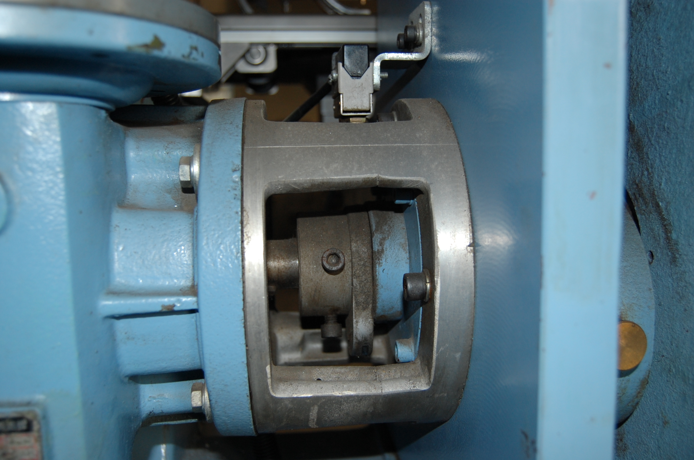

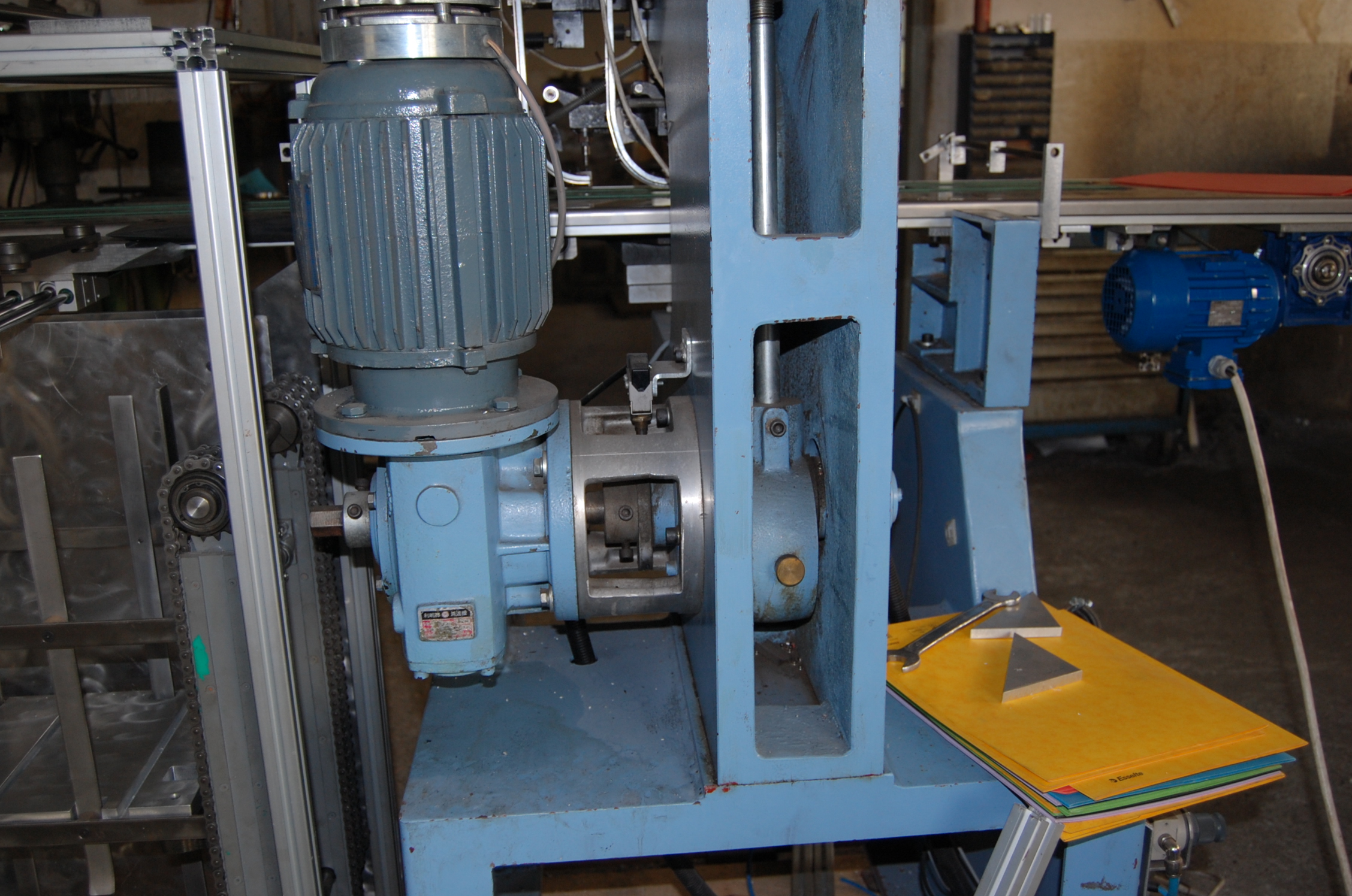

Można tak. Tu akurat korba a nie maltański.

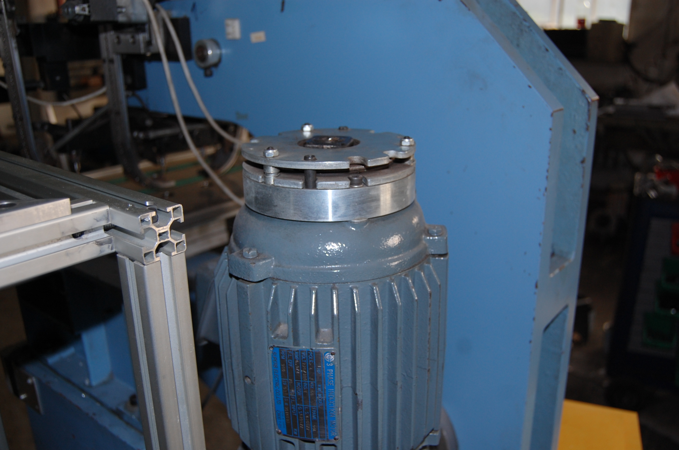

kamar pisze:Można tak. Tu akurat korba a nie maltański.
O to mi chodzi. Widzę silnik jest z hamulcem. Jak taki układ ma się do udarów w całym mechaniźmie i w jaki sposób ustawiona jest krańcówka - na pozycji czy przed pozycją (z uwzględnieniem czasu hamowania)?
Posty: 17323
Post napisał: kamar » 25 wrz 2012, 20:22
Działa to tak . Staje natychmiast i powtarzalnie. Krzywkę można ustawieć. Na filmiku trochę inaczej ustawiony i zabudowany ale zasada ta sama.
[youtube][/youtube]
U mnie korba jest osobno łożyskowana a przekładnia na wieloklinie. Pracuje non stop bez problemów.
