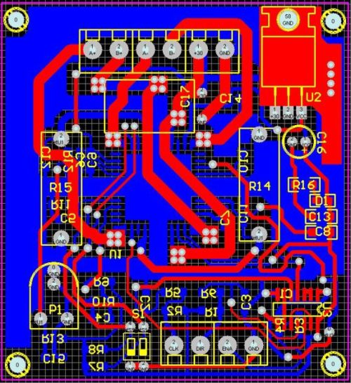

zainteresowałem się od niedawna sterownikiem na a3977 i postanowiłem wykonać prototyp , schemat w załączniku, płytka jak w projekcie.
Po zmontowaniu i uruchomienia i dobraniu elementów (czytałem na forum o nich),
przetestowaniu płytki dodaniu zewnetrznego radiatora( który okazał sie niezbyt potrzebny) postanowiłem zbadac moment uzyskiwany na silniku 2.8A 3.2V 1.13Ohm 3.5mH przy napieęciu ref 0...4V i pfd 2,5V.(dodam ze nie stosuję zewnętrznych diód).
I co zaóważyłem?
lipa nie sterownik:P
maxymalny moment jaki uzyskałem to 0,9Nm gdzie silnik ma 1,89Nm.
zmiana trybu decay ani stałej czasowej rtc nie wiele pomagają.
sterownik zasilany jest napięciem 30V z zasilacza 400W także nie mam mmowy o zbyt małej jego wydajnośći.
silnik pracuje dośc cicho i "kulturalnie"
jednak ten moment :(

tu jest zrzut pcb bo nie chiała sie załaczyć w wcześniejszym poscie;(
plytrka a3977.JPG (86.3 KiB) Przejrzano 1981 razy

genpa pisze:przetestowaniu płytki dodaniu zewnetrznego radiatora( który okazał sie niezbyt potrzebny) postanowiłem zbadac moment uzyskiwany na silniku 2.8A 3.2V 1.13Ohm 3.5mH przy napieęciu ref 0...4V i pfd 2,5V
jeśli radiator nie był potrzebny - to prawdopodobnie ustawiony prąd jest mniejszy od 2,8A
a właśnie od wartości prądu przepływającego przez cewki silnika zależy moment silnika
a przy prądzie 2,8A (3A) sterownik ten grzeje się znacznie.. nawet wtedy gdy część ciepła idzie w diody relaksacyjne (w moim ster397 te diody są) - dlatego radiator przy 2,8A jest konieczny...

sterownik A3977 jest w stanie dać 3A... a nawet 3,3A
należy jedynie spełnić konieczne warunki - czyli właściwie dobrać Rsens i ustawić odpowiednie napięcie referencyje
jeśli chcemy uzyskać prąd 3A - należy dobrać taką wartość Rsens aby 3A były na wyjściu przy napięciu mniejszym niż 4V Vref (napięcie >4V często niszczy A3977!)
I=Uref/(8*Rsens)
stąd dla 3A i napięcia Uref=3,9V => Rsens=Uref/(8*I)=0.1625... dostępna z szeregu to 0.1R
trzeba więc uważać co sie ustawia ;)
bo 4A a3977 już nie pociągnie!

okej czyli z moimi rs =0,22 om to przy nap. referencyjnym 4V powinnem uzyskać 2,27A - dziwne bo nie wydaje mi sie by takim pradem był sterowny silnik 1,89 Nm i miał tylko 0,9Nm no ale cóż jutro sprawdzę jeszcze jaki moment ma silnik przy sterowniku ssk-b03 gdy ustawimy prąd ok 2A.

po testach na sterownikach ssk-b03 muszę powiedzieć ze moj stwerownik a3977 jest strasznie słaby ;( nie wiem co jest tego przyczyną ale przy pradzie (obliczonym pradzie 2,27A) 2,27A silnik nie ma siły i momentu takiego jak przy nawet mniejszym pradzie w sterowniku ssk-b03.
nie wiem co jest tego przyczyną schemat i wartosci elementów mam podobne jak w innych przykładach na forum
scalaka tez juz podmieniałem
czy rzeczywiscie a3977 jest taki słaby?
