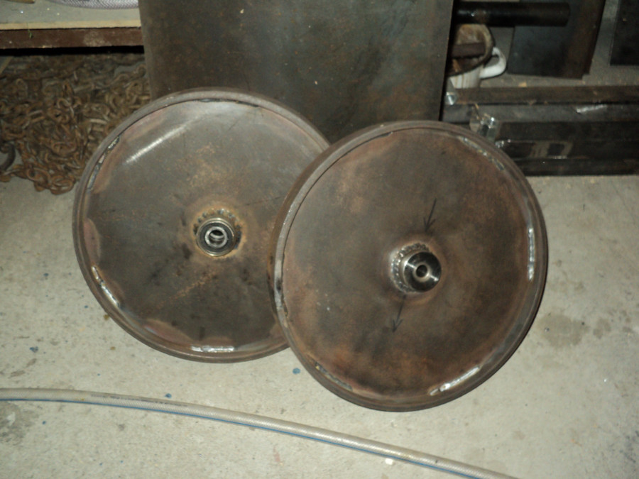

Witam, zabieram się za budowę przecinarki taśmowej do stali. W internecie nie ma za dużo informacji, więc robię ten temat. Nie mogę nigdzie znaleźć dokładnej budowy koła napędowego taśmy. Jeżeli byłby ktoś tak miły i podał mi wymiary, oraz nazwe modelu z jakiego zostały wzięte. Z góry dziękuję.

Zależy mi bardzo na wymiarach koła napędowego a w żadnym z trzech linków tego nie znalazłem.
251mz
Posty: 4540
Post napisał: 251mz » 18 wrz 2012, 15:20
Wymiary są zależne od średnicy materiału jaki chcesz przeciąć.

Wymiary koła napędowego i nie tylko napędowego uzależnione są od wielkości maszyny/ / rozmiaru taśmy tnącej. Szerokośći taśmy to 13mm. 20mm. 27mm. itd. Musisz wiedzieć jak dużą maszynę budujesz a póżniej zastanawiać się nad szczegółami. Pozdrawiam.

Edd pisze:Zależy mi bardzo na wymiarach koła napędowego a w żadnym z trzech linków tego nie znalazłem.
bo nie czytałeś uważnie
to z pierwszego linku na 2 str.

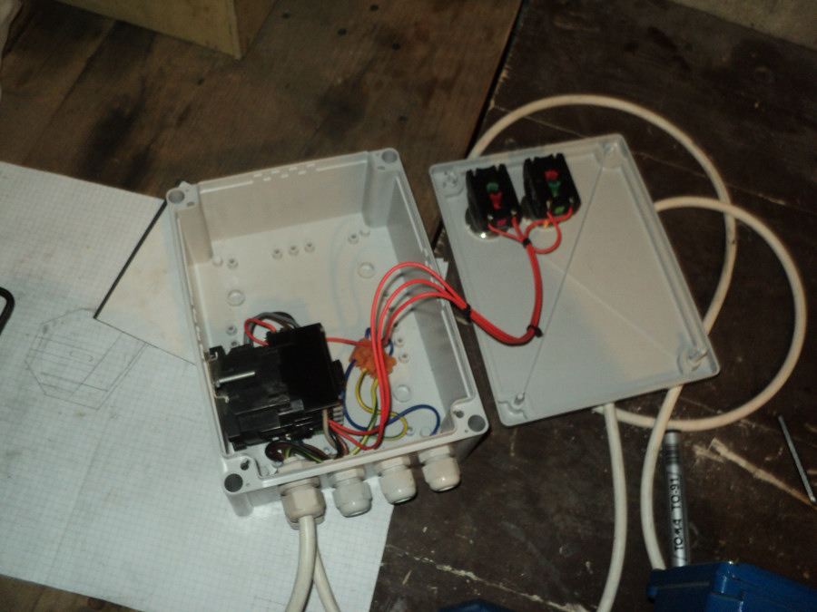

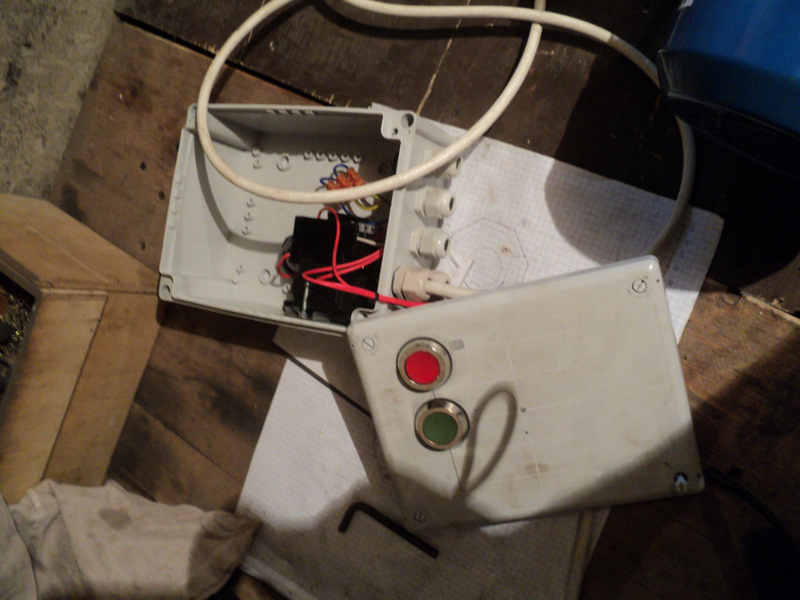

freerad pisze:Prawie zrobione są koła. Napędowe montowane na stożku. Oba muszą teraz trafić do przetoczenia. Niestety moja tokarenka nie obrobi takiej średnicy 310 mm
Na szybkiego powstała też skrzynka elektryczna, bo załączać silnik wkładając wtyczkę do gniazda to mnie wkurzało.
no a tak jak koledzy piszą koła to w zależności od taśmy i tego co chcesz ciąć szerokość od szerokości taśmy
chcesz mała piłę skocz do Castoramy tam była dedra ( w Praktikerze też chyba była ) i zmierz koła ... chcesz coś większego pisz jak duże wielu z nas ma piły w zakładach gdzie pracują można zmierzyć ;)

adam Fx- czy mogłby mi kolega podesłać zdjęcie obrobionego koła? Chciałbym zobaczyć jak wygląda rant przestawiony z przekroju.

o rantach także była rozmowa w tym temacie który podesłałem ......
ale proszę oto widok z boku
