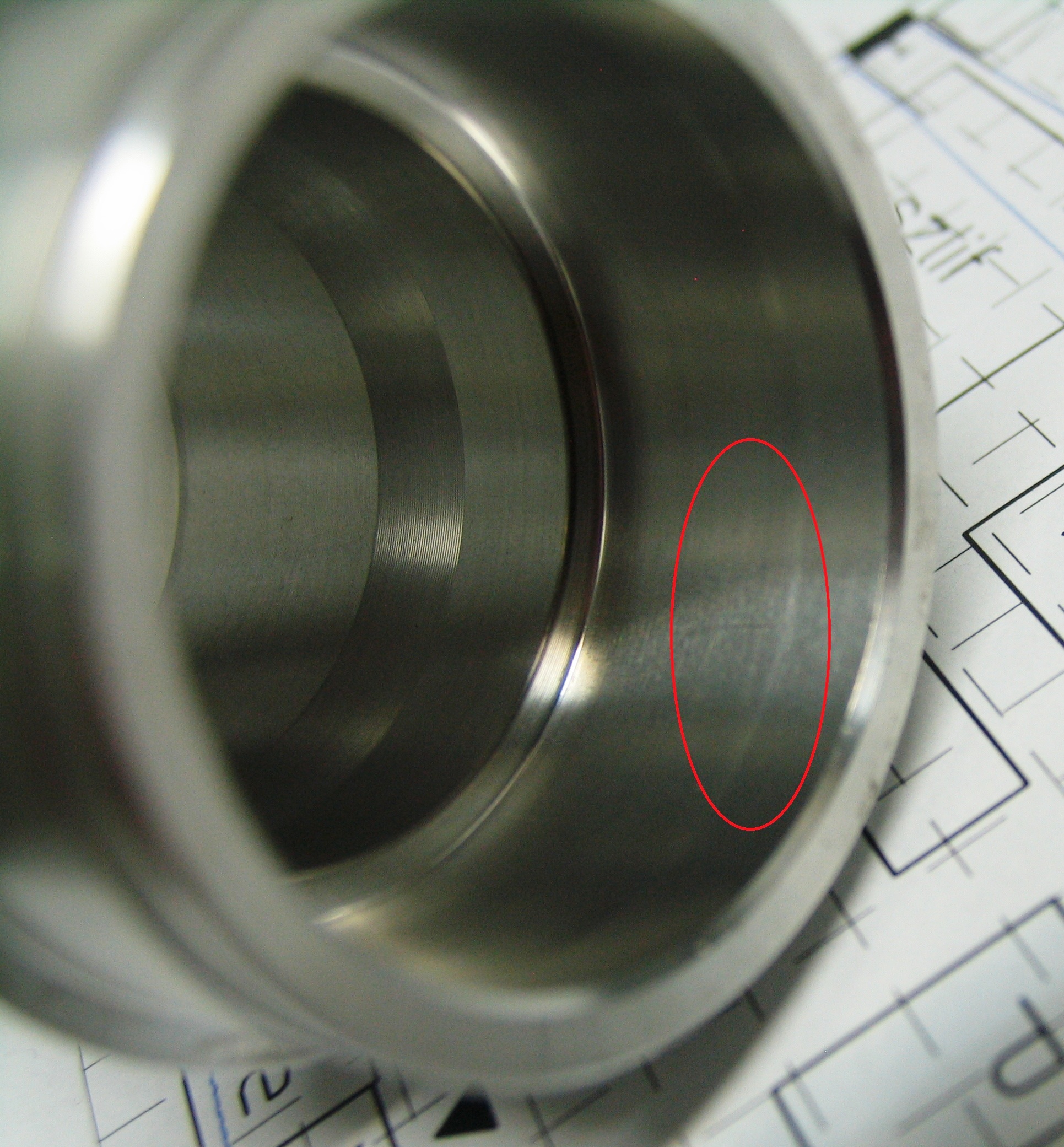

Na względnie nowej ST-30, samoistnie wystepuje skok wymiaru np. w Z lub X.
Dodam, że te skoki te wystepują okazjonalnie i nie na wszystkich programach, które wykonujemy na maszynie.
Podczas planowania lub w trakcie toczenia średnicy następuje skok o kilkanaście setek (np. 0,13).
Po zmianie sztuki wymiar wraca... a za kilka nastepnych sztuk znowu może być taki skok.
Dodam, że wymieniany był dwukrotnie czujnik temperatury nakrętki X oraz soft w MOCON'ie.
Po wymianie czujników, a nawet po jego wyłączeniu skoki nadal wystepowały.
Po wymianie (kilka dni temu) softu w MOCON jeszcze takich skoków nie było...
Czy ktoś z was (oprócz serwisu :)) zetknał się z takim zjawiskiem?

Czy ten skok występuje na tym detalu cały czas w tym samym miejscu czy też różnie?
Też się zdarzało ale wydawało mi się że to zależało od materiału, noża i naddatku przy toczeniu.

A maszyna nie stoi gdzieś w przeciągu? Swoją drogą daj znać jak pomogła wymiana softu w moconie.

Może się przyda innym HAASowiczom. Głowica miała skrzywiony wał i talerz nie osiadał właściwie na mocowaniu. Po wyprostowaniu wału jest OK.
