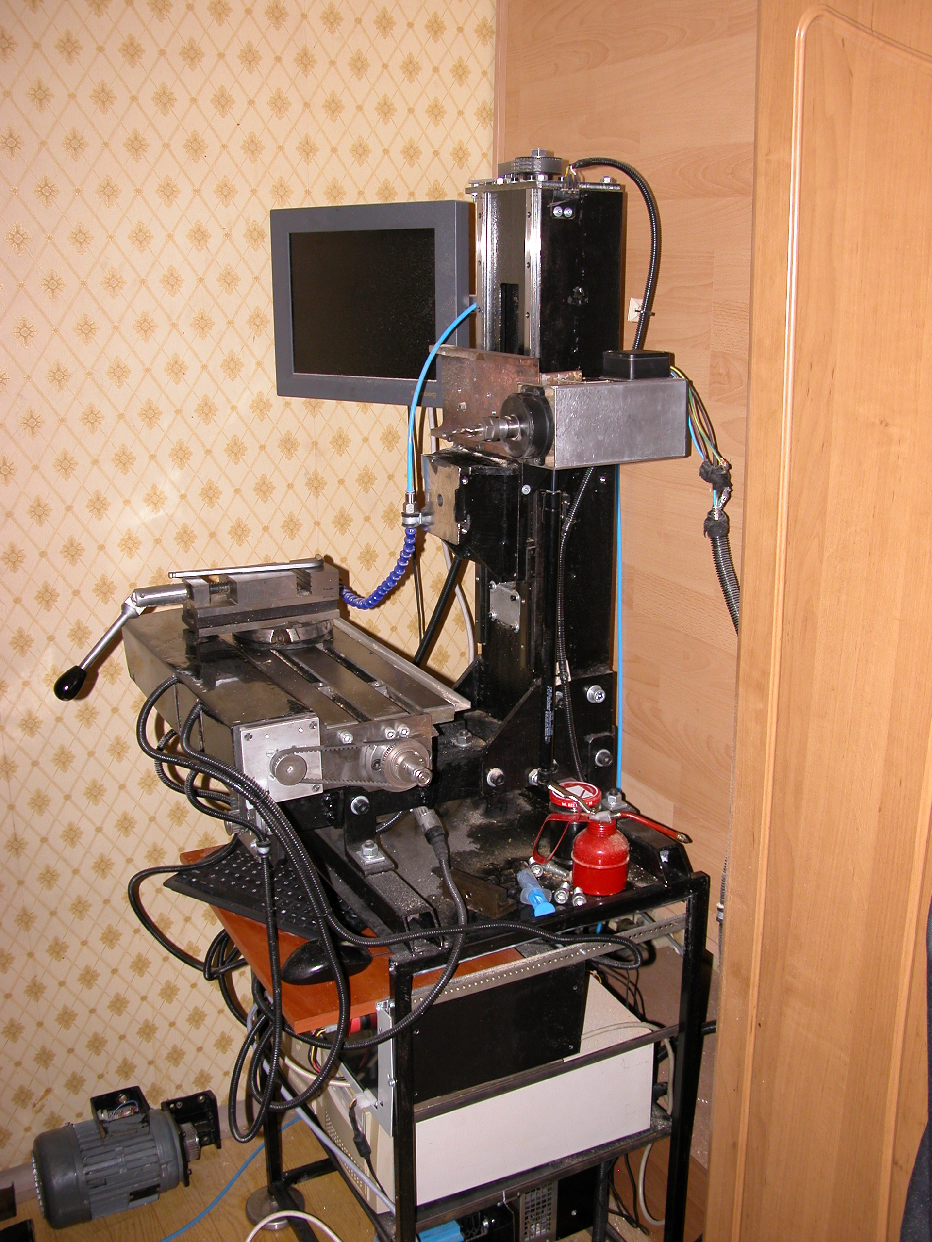

Posiadam maszynę jak w temacie.
Potrzebuje frezować otwory w bocznych ściankach obudów z tworzywa.
Obudowy maja długość 600 mm ale są i krótsze.
Wrzeciono jakiego używam to nędza czyli Metabo FMF 727 - jakoś tak się nazywa.
Pytanie:
Czy Waszym zdaniem możliwa jest zamiana osi w maszynie np. Y z Z
z jednoczesnym zamocowaniem wrzeciona poziomo (frezem w kierunku czoła stołu) aby
móc frezować obudowy o jakich piszę?
Na chłopski rozum wydaje się to realne i nawet nietrudne - może nawet jakiś PC-CAM ma możliwość programowej zamiany osi?
Jedynym problemem wydaje się zdobycie odpowiedniego mocowania wrzeciona i dodanie czujnika ZERA dla nowej osi Y.
Co o tym myślicie?

W Machu i w innych programach pewnie też żaden kłopot osie zamienić miejscami.
Ja bym chyba spojrzał na taką maszynkę pod innym kątem, żeby układ współrzędnych mi w głowie pasował :-)
Do ściany ją przykręcić :-)

Da sie jak najbardziej. Dzisiaj popełniłem cos takiego w celu frezowania otworów pod głosniki w kolumnach. Jak wygladala wczesniej maszyna to w mojej galerii.
Napisalem wczesniej program tak jakbym to robil klasycznie ale sie nie zmiescilo wiec taka szybka przerobka i zamiana osi w machu. Było kilka wpadek.
zamieniłem piny silnikow osi ale zapomnialem zamienic pinow krancowek. Na szczescie mam dodatkowe krancowki sprzetowe. Wpadka numer dwa to taka ze mam przelozenia inne w osi z i niż w pozostałych dwoch i zapomnialem tego zamienic potem w motor tuning. w rezultacie powsytało piekne jajo. Na szczescie wszystko odbywalo sie na probnej desce. teraz tylko umocowac kolumne na stole i jazda. powinno byc OK.

Okazało się, że Kimla ma coś takiego jak moduł programowy 3D który pozwala na sterowanie maszyną w 3D. Z tego co zdążyłem się zorientować frezowanie w płaszczyźnie X-Z trzeba jednak napisać z palca w jakichś tam Gkodach. Nie wiem cz to ale się dowiem.
Problemem jednak jest mocowanie wrzeciona. Może tutaj ktoś pomoże.
Załączam zdjęcie na którym pokazuję co chcę uzyskać,
Najlepiej jakby oryginalny uchwyt na wrzeciono nie musiałby być demontowany czyli żeby wrzeciono poziome było zaciskane w tym samym uchwycie co poziome.
Zastanawiam się tez czy nia ma przypadkiem takich wrzecion którym końcówkę ręcznie można przestawić o 90 stopni?
