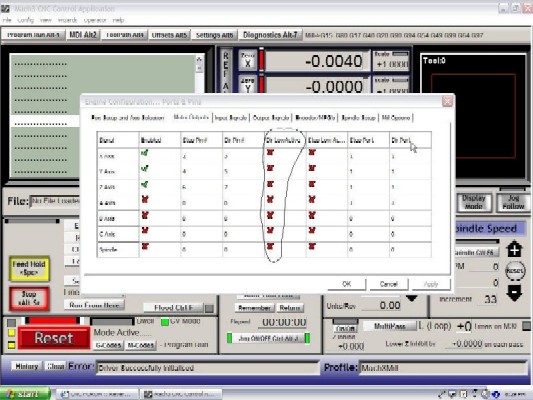

Czy ktoś z szanownych forumowiczów mógłby mi napisać gdzie w mach3 ustawia się revers osi? W mach2 wiem gdzie to jest, ale przewertowałem dokumentacje do mach3 i nie mogę tego znaleść, więc jeśli tego nie ma to pozostaje mi ręczna zamiana kabli na sterownikach.
Już sobie poradziłem poprzez zamianę kolejności cewek, ale i tak mnie interesuje gdzie to się ustawia :)

obracasz sygnał dir na niski (lub wysoki, zielony haczyk) co powoduje
zmianę kierunku obrotów (oczywiście w piny i porty)

olo_3 pisze:obracasz sygnał dir na niski (lub wysoki, zielony haczyk) co powoduje
zakreslone na obrazku "DIR"

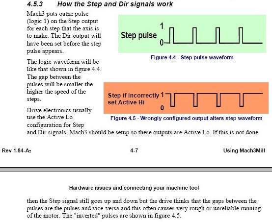

natomiast odwracanie sygnalu STEP nie jest zalecane przez instrukcje , moze to spowodowac nierowna/nieprawidlowa prace silnika. obrazek "4.5.3." (ale to inny temat...)
