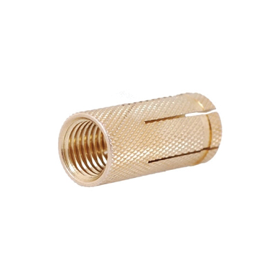

Jest problem, wywierciłem już otwory w stole pod obudowę nakrętki trapezowej. Obudowa miał być z aluminium, ale nie będzie, muszę zrobić z MDF 'u, w obudowie aluminiowej miałem otwory nagwintowane, problem z mocowaniem do stołu miałem z głowy natomiast mdf nie nagwintuję :shock:
Myślałem wbić w otwory nakrętki
http://www.rcskorpion.pl/towar/nakretka ... drewna-m8/
tylko będzie problem z późniejszym ustawieniem /współosiowość/. Współosiowość będę mógł tylko ustawić poprzez rozwiercenie otworów w stole i wyregulowaniu, ustawieniu aby to wszysto było w miarę współosiowe.
Co o takim rozwiązaniu myślicie?
może jest jakiś inny materiał /nie aluminium,stal/ który można byłoby nagwintować?

W mdf jakoś słabo to widzę. Jest prosty sposób osadzenia tulei już gotowej.
Wiercisz otwór odpowiedniej średnicy (0,5mm mniejszy) wciskasz tuleje. Jest to tuleja rozporowa więc trzeba odpowiednio dobrać długość śruby, tak żeby za mocno jej nie rozparło, bo obudowa może pęknąć jak otwory wywiercisz za blisko krawędzi...
