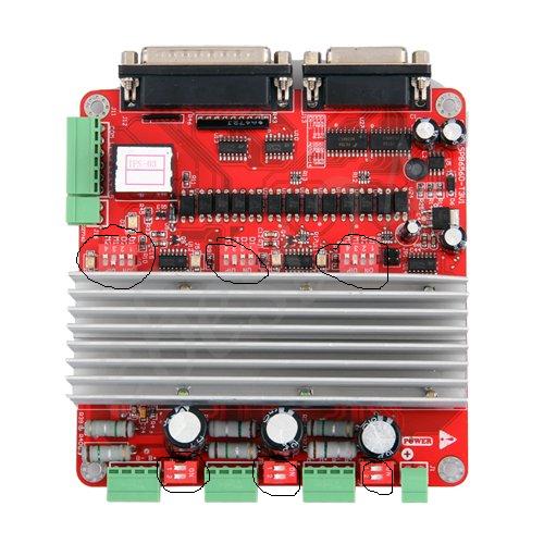

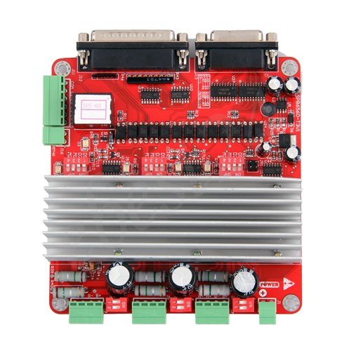

Witam czy ma może ktoś opis tej płyty.
ObrazekObrazek

To może ktoś wie do czego są te przełączniki zaznaczone Obrazek
pasierbo
Posty: 638
Rejestracja: 03 lut 2008, 23:24
Lokalizacja: Lublin
Post napisał: pasierbo » 19 sie 2012, 19:13
strzelam że do podziału kroku.
poorchava
Posty: 327
Rejestracja: 10 sty 2012, 15:32
Lokalizacja: Festung Breslau
Post napisał: poorchava » 21 sie 2012, 12:50
-podział kroku (1, 1/2, 1/8, 1/16)
-prąd (100%, 75%, 50%, 25%)
-current decay (100%, 75%, 50%, 25%)
Poszukaj na google oraz ebayu. Tam tego jest pełno i gdzieś znajdziesz. W ostateczności omomierz w łape, sprawdź gdzie co idzie i porównaj z datasheetem TB6560.
btw. te drivery mają swoje problemy. Źle zrobione zasilanie powodujące okazjonalne zgony TB6560, to raz. Dwa, że z reguły mają rezystory zwykłe drutowe (powinny być metalizowane albo drutowe ale z uzwojeniem Ayrtona-Perry;ego, czyli bezindukcyjne). Cieżko powiedziec jakie sa te na zdjęciu. Dobrze chociaż, że nie te cermetowe klocki :).

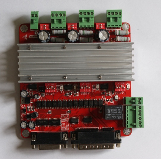

Post napisał: flyboy » 27 sie 2012, 12:23
Witam!
Kolego grzegorz.d3 czy udało Ci się rozpracować wyprowadzenia tej płyty? Mam identyczną wersję, zdjęcie poniżej, niestety jedyna instrukcja jaką dysponuję jest w języku niezrozumiałym dla mnie. :/
