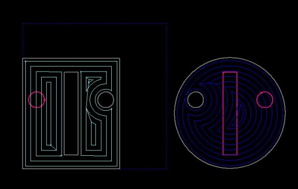

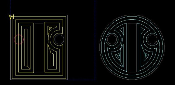

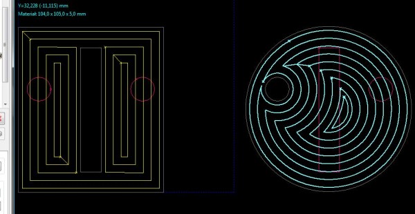

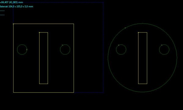

Problem wygląda następująco.

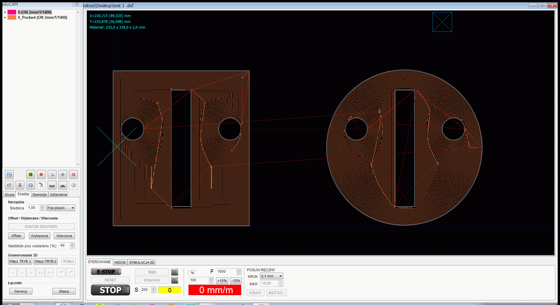

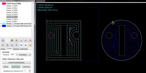

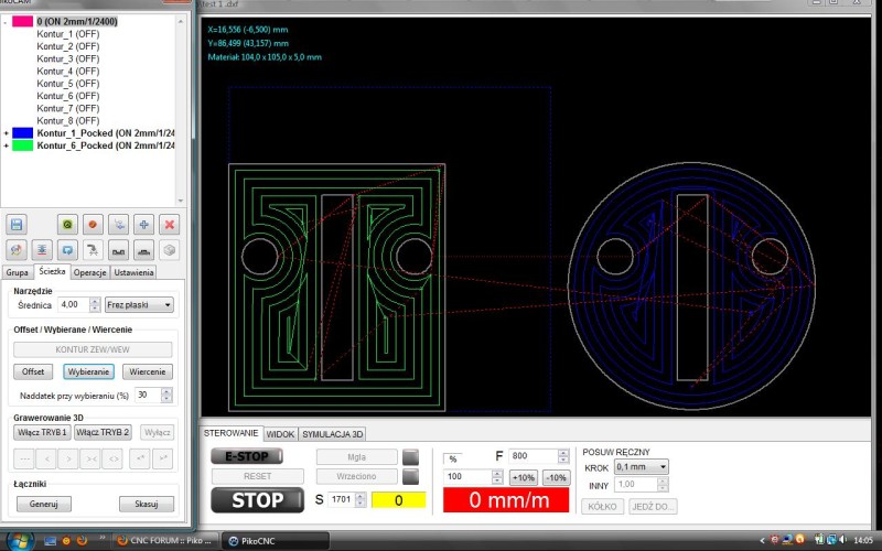

W programie Qcad2009 rysuję prosty element (duże koło ,wewnątrz prostokąt i dwa mniejsze koła ) zapisuje plik jako DXF (R12) . Otwieram plik w Piko cnc , przechodzę do cam-a , zaznaczam kontur dużego koła , ustawiam kierunek na (kontur wewnętrzny) ,klikam wybieranie i ... i tu się zaczyna loteria.
CAM generuje ścieżkę narzędzia zupełnie losowo , pomijając niektóre kontury.
W Qcad-ie próbowałem z wieloma warstwami , próbowałem przenosić ścieżkę wyżej niżej .

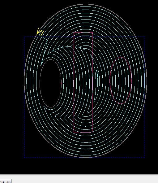

Rysowałem w Inkscape -e ,zapis do DXF(R13) też nic to nie daje

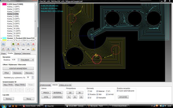

Otwarłem przykładowy plik z Piko o nazwie Sample1.dxf i też Cam omija niektóre kontury
Nie wiem czy to ja robię coś źle , czy to wina Cam-a dlatego założyłem ten temat.
Poniżej kilka przykładów :
Obrazek Obrazek
Plik dxf po otwarciu w piko cnc
następne zrzuty z Piko Cam-a , zawsze czegoś brakuje
Obrazek Obrazek
To plik narysowany w Inkscapa
To przykładowy plik z Piko " Sample1" też ominięte niektóre kontury
Jak by komuś się chciało to poniżej załącznik z DXF-m ,zobaczcie czy u was też tak się dzieje, czy to tylko lokalna anomalia występująca u mnie. :roll:
Z góry i z dołu dzięki za zainteresowanie problemem.

cosimo
Posty: 641
Lokalizacja: Damasławek
Post napisał: cosimo » 17 sie 2012, 13:05
To rzeczywiście lokalna anomalia – u mnie jest dobrze ;-) (patrz obrazek)
A mówiąc serio musisz poustawiać kierunki konturów – nie tylko zewnętrznego a także tych, które są w środku. Kontur z którego wybieramy musi być „wewnętrzny” a te w jego środku muszą być „zewnętrzne” - inaczej zostaną pominięte! Najprościej zrobić to podświetlając grupę i klikając na 5-tą ikonkę od lewej w dolnym rzędzie - automatycznie ustawia kierunki całej grupy pod wybieranie.

OMG :mad: aż mi wstyd :oops: że to takie banalne .
Normalnie cud , u mnie też działa :mrgreen:
cosimo,Wielkie dzięki za naprawienie moich lokalnych anomalii .
