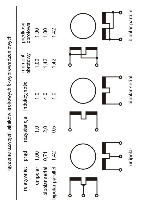

Zakupiłem złożone sterowniki SSK-B01 podłączyłem do tych sterowników silniki taki e jak w podtemacie, na sterownikach ustawiłem prąd poniżej 1A - problem polega na tym, że gdy chwilkę popracują (na razie bez obciążenia - maszyna w planach) robią sie gorące tak, że z trudnością można je utrzymać, czy to normalne? Jaka maksymalna temp. pracy jest bezpieczna?
Dodam, że silnik podłączone są w konfiguracji - pełna cewka...

Koniecznie zwiększ prąd, jaki dajesz silnikom. Moje grzały sie tak samo, gdy sterownik dawał za mały prąd.

Hmm... Maksymalny prad sterownika to 2A, mam ustawione na okolo 1A tyle co maja silniki, czy bezpiecznie jest zwieszykc prad?

Na silniku podany jest prąd dla jednej cewki.
Piszesz że
.....że silnik podłączone są w konfiguracji - pełna cewka...
- pelna szeregowo, prąd powinien być 140% prądu znamiomowego dla jednej cewki
- pelna równolegle, prąd powinien być 196% prądu znamiomowego dla jednej cewki
