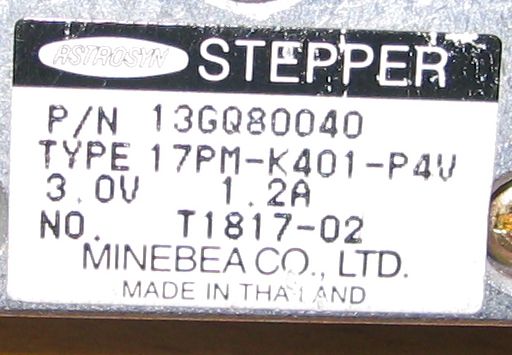

Szukam informacji na temat tego silnika czy on rzeczywiscie zasilany jest napieciem 3.0V. Jesli chodzi o ta serie znalazlem informacje z napiecie zasilania to 24V. Jak go podlaczyc, nie ma ktos opisu wyprowadzen????
Zdjecie tabliczki znamionowej

Jest wyrażnie napisane 3V czyli spokojnie można dać 24- 30 V .
A jak podlączyć ? Napisz ile ma wyprowadzeń i jakiego sterownika chcesz użyć.

Nie rozumiem pisze 3 V a mowisz ze mozna dac 24V - 30V. Silnik ma 6 wyprowadzen, steronik bedzie na L298

Możesz spokojnie zasilić takim napieciem , na forum bylo to wyjasniane parę razy.
W silniku trzeba np omomierzem znaleść końce uzwojeń - przy sześciu wyprowadzeniach są dwie sekcje uzwojeń polączone szeregowo.
Te znalezione końce to A-A i B-B - środek uzwojenia pozostaje nie podlączony.

natomiast jak Kolega da mu 70V to będzie jeszcze lepiej chodzi, tylko chyba sterownik nie da rady :(
