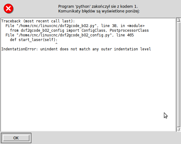

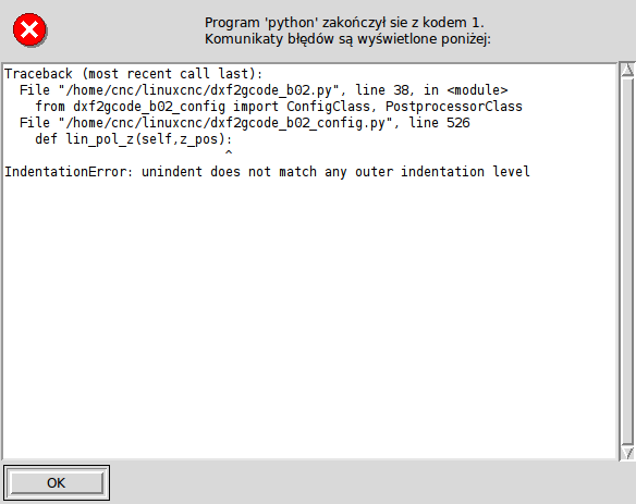

Post napisał: marekms » 14 sie 2012, 13:50
Niestety po wprowadzeniu zmian proponowanych przez tuxcnc mam komunikat:
A po modyfikacjach wg Jarenio:
Nie umiem sobie z poradzić.
Marek
jarenio
Posty: 672
Rejestracja: 06 paź 2008, 22:48
Lokalizacja: TJE/KR
Post napisał: jarenio » 14 sie 2012, 16:28
znaczy coś pomieszałeś, bo mój sposób działa na 100%, wiem bo sprawdzałem ;)
Pozdrawiam; Jarek
tuxcnc
Posty: 9812
Post napisał: tuxcnc » 14 sie 2012, 16:46
Tak ogólnie, to jest błąd formatowania kodu.
Zapewne przepisując gdzieś pomieszałeś tabulację ze spacjami.
marekms
Posty: 102
Rejestracja: 18 mar 2007, 16:44
re
Post napisał: marekms » 14 sie 2012, 19:56
Wszystko przez moje lenistwo, użyłem kopiuj-wklej zamiast wpisać procedurę ręcznie.
Dziękuję koledze Tuxcnc i Jarenio za pomoc.
