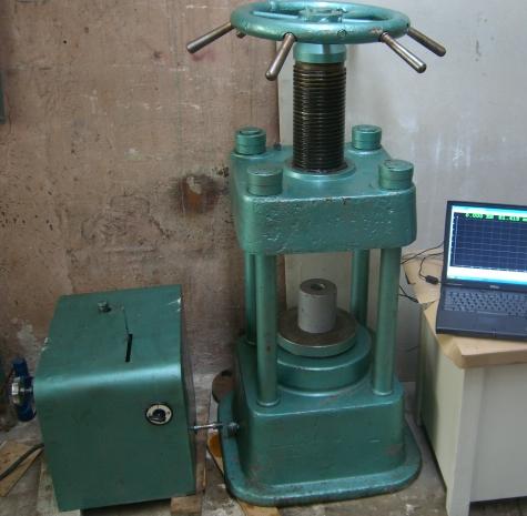

Czy ktoś jest posiadaczem takiej prasy jak na obrazku lub podobnej z serii WK , też do badania próbek materiału na ściskanie .
Ciekaw jestem jak długo trwa jeden cykl roboczy i jakie naprawdę naciski można na niej uzyskać ( teoretycznie jest to 150 ton)
Chciałbym ją wykorzystać do tłoczenia cienkiej blachy srebrnej o pow. ok 100cm2.
Dotychczas robiłem to na 100 tonowej prasie ciernej ale jej czas już minął.

ja jestem
spokojnie 500 ton
idzie na diesla
mam zalozona pompe od czolgu 12 sekcji i bardzo duzy gabarytowo manometr
co pozwala na dokladne operowanie naciskiem
poniewaz kula na silowniku przeszkadzala w prostopadlym ruchu to jest zdjeta glowka
i polozona plyta 100mm na tloku ma srednice 390mm (wiecej nie wchodzi)
dorob sobie klucz do nakretek bo lubia sie rozkrecac
skoko okolo 50mm potem tlok wyskakuje i zaczynaja sie schody
mam forma na uszczelki tloka

Post napisał: pltmaxnc » 27 lip 2015, 19:03
Dzięki za informacje , temat trzyletni ale wciąż aktualny.
Nie przypuszczałem że można uzyskać aż 500 T.
Kupiłem prasę ponad dwa lata temu , pracuje bez problemów.
Miała trzytłokową pompę która dawała 40 MPa , czyli nacisk ok. 250T , niestety pracowała długo i głośno , więc zamieniłem na pompę zębatą i dostaję 25 MPa czyli 150 T.
Do srebra w zupełności wystarczy a cykl pracy to kilka , kilkanaście sekund , pracuję ze skokiem kilku mm.
Uszczelka wciąż trzyma ale dobrze wiedzieć gdzie szukać pomocy jak nawali.
Nakrętki upierdliwie popuszczają , najgorzej bo to te od spodu i kiepsko z dostępem.
Czy po demontażu kuli wypełniałeś panewkę czy płyta leży tylko na obrzeżu ?

Post napisał: lankoff » 27 lip 2015, 20:54
plyta lezy bezposrednio na tłoku
moze byc z 2 czesci podkladka(czapeczka) i tarcza 30-40mm groba razem okolo 100mm
moja pompa tez halasuje no ale cos za cos
w sumie jak bylby ruch powrotny co sie da zrobic ale trzeba isc na troche wieksza maszyne
to bylo by super bo czesto tlok zostaje i trzeba manewrowac sruba by sie chcial schowac
dobrze miec nad ta prasa suwniczke bo demontaz tloka jest tylko po wykreceniu sruby a ta wazy ze 150- 200kg
i sam tlok to pucek Φ280 x300 ale nie do konca na dole jest mniejszej srednicy
(chyba jest to prowadzenie)
w sumie jakies 2 godziny i pracuje sie dalej (jak jest czym sobie ulzyc,)
w tloku jest korek do odpowietrzania chyba M16 i mozna wyciagnac tlok wkrecajac ucho w to miejsce i ciagnac przez otwor po srubie trapezowej
zakladanie tloka
to bardzo delikatnie i czysto zadnych srubokretow itp bo tlok ma sie wsunac sam
wszelkie gwalty na gumie prowadza do ponownego demontazu!!!
