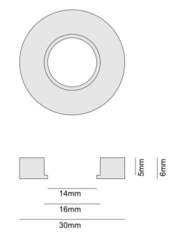

Jestem tu poraz pierwszy, na codzień nie zajmuję się CNC, zajrzałem na to forum, bo wydaje mi się, że znajdę tu osoby, które mogłyby mi pomóc.
W skrócie: poszukuę osoby, która wytoczy z aluminium gniazda/kołnierze na łożyska - zewnętrzna średnica pierścienia 30mm, wewnętrzna prawdopodobnie 10mm, wysokość pierścienia ok 6mm, to jeszcze będę konkretnie ustalał.
Trochę sczegółów: konstruuję stację meteo (coś na ). Korpus anemometru chcę wykonać z rury alu o wewn średnicy 30mm, w środku 2 łożyska, przez nie będzie przechodzić pręt aluminiowy, na którym zaczepię magnes, zmieniający wartości na czujnikach Halla.
Mogę wrzucić łożysko 30x10mm, ale potrzebuję dwóch do stabilnej pracy osi i przy takich rozmiarach obawiam się o spore jak na takie urządzenie opory i inercję wynikającą z samej masy łożysk. Zamiast tego użyłbym małych łożysk 10x5mm, ale muszę je obsadzić w kołnierzach. Potrzebuję 4 takich kołnierzy, najlepiej aluminiowych (nie będą pracowały w dużych obciążeniach).
Bardzo proszę o kontakt osobę, której chciałoby się takie coś zrobić. Projekt jest non-profit, ale oczywiście zapłacę za wykonanie czegoś takiego.
Kontakt: [email protected]
Edit: dziękuję za odpowiedzi, załączam rysunek kołnierza (nie mam CADowskiego oprogramowania, zrobiłem na szybko w Inkscape).

Zamieściłem rysunek poglądowy, rozważam jeszcze różne średnice wewnętrzne, być może będzie to 11mm zamiast 16mm.

Post napisał: pukury » 31 lip 2012, 17:05
witam.
można by zastosować obudowy od starego silnika krokowego - małego oczywiście .
od razu są łożyska i otwory na śrubki .
może by tak zrobić - są gotowe .

Post napisał: sajgon » 31 lip 2012, 17:18
wygodne w modernizacji i bardzo precyzyjne są też łożyskowania z głowicy magnetowidu VHS , na szrotach można trafić za grosze .
Pozdrawiam , Michał. ;)

Post napisał: tml » 31 lip 2012, 18:06
sajgon pisze:wygodne w modernizacji i bardzo precyzyjne są też łożyskowania z głowicy magnetowidu VHS , na szrotach można trafić za grosze .
Zgadza się, brałem to pod uwagę, jednak rozwiązania oparte na ogólnodostępnych częściach da mi powtarzalność (zakładając że uda mi się zdobyć te kołnierze). A ta będzie mi potrzebna, gdy pierwszy projekt się uda (mamy parę górek tutaj na południu, które chcemy wyposażyć w stacje).
