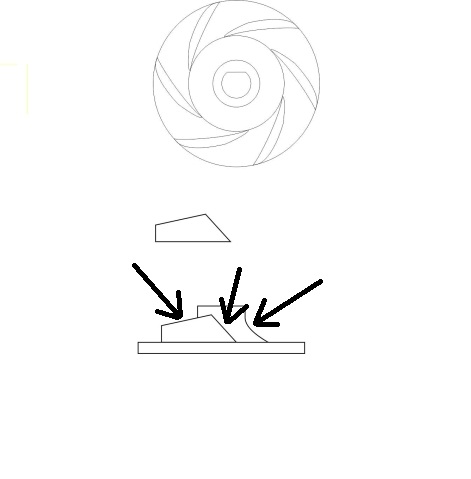

Do tej pory robiłem tylko projekty w 2d i tu jako tako daje rade,ale teraz pierwszy raz muszę zmierzyć się z 3d i NIE MAM ZIELONEGO POJĘCIA jak to zrobić.W załączniku dołączam rzeczony projekt z ArtCama i szkic na którym strzałkami wskazałem moje problemy a polegają one na tym :
- jak zrobić skosy na górnych krawędziach łopatek
- jak zrobić stożek

Przyznam, że nie za bardzo wiem o co Ci chodzi bo na rysunku widać (tak mi się wydaje) dwie różne łopatki, czyli w sumie 3 są ze skosem, a 3 z łukiem.
Czy dobrze wnioskuję ?
Poza tym, dołączyłeś plik z wersji 8 Artcama, a ja mam 9 i pliku z wersji 8 nie otworzę, więc po prostu tego nie widzę, ale:
Jeśli masz dostęp do jakiegokolwiek programu tworzącego grafikę 3D który potrafi eksportować gotowe projekty do takich formatów jak (3da, 3dp, 3ds, dxf, stl, dmt) i umiesz się takim programem posługiwać, to możesz stworzyć przy jego pomocy model tego wirnika (lub w ogóle jakikolwiek model), a następnie zaimportować go do Artcama, po czym już tylko wskazujesz metodę obróbki i to wszystko.
Jeśli natomiast ma to być koniecznie robione w Artcamie, to trochę roboty z tym jest, a i tak (moim zdaniem) nie wygląda najlepiej albo nie tak jak ma wyglądać.
Poniżej obrazek.

Łopatki są wszystkie jednakowe.Właśnie mi chodzi o to aby wszystkie czynności wykonać w jednym programie,ArtCama już nieco liznąłem i dlatego chciałem w nim to zrobić.Z innymi programami do tworzenia grafiki 3D u mnie słabo :sad: .Czyli sugeruje kolega ze w ArtCamie jest więcej roboty niż w jakimś innym programie? A jaki program który by był podobny w obsłudze do ArtCama kolega by polecał?

Już skojarzyłem, że łopatki mają być jednakowe.
Po prostu w rzucie z boku wyglądało to jakby było 2 rodzaje łopatek gdy tymczasem, ta "druga" łopatka to środek wirnika :)
No a teraz do rzeczy.
Otóż wirnik który jest widoczny na zamieszonym przeze mnie zdjęciu, jest wykonany całkowicie Artcamie, a że było to robione na szybko, to i efekt taki a nie inny.
Pewnie gdybym chciał, to posiedziałbym dłużej i wyszłoby dokładnie to co chcę, ale ...... no właśnie nie za bardzo mi się chciało :)
Mimo wszystko (jak pisałem w poprzednim poście) robienie czegoś takiego w Artcamie do łatwych zadań nie należy.
Artcam, jak sama nazwa programu wskazuje, służy raczej do Art-ystycznego modelowania, a więc i dokładność w takim przypadku nie musi być idealna.
Natomiast w przypadku tworzenia rzeczy technicznych (jak rzeczony wirnik) o ściśle określonych wymiarach, kątach, pochyleniach, profilach, Artcam jest (moim zdaniem) nie wystarczający, a czasami wręcz męczący.
Co więcej, jeśli już nawet stworzymy model w innym programie do tworzenia modeli 3D (jak np. Inventor), który na pewno jest o wiele dokładniejszy niż Artcam i w ogóle pracuje na innej zasadzie i służy do projektowania technikaliów, to po zaimportowaniu takiego modelu do Artcama mamy ładny i dokładny model, ale mało nam z niego przyjdzie bo Artcam w specyficzny sposób tworzy ścieżkę maszynową która to ścieżka nie jest wcale dokładnym odwzorowaniem modelu (sprawdzone wielokrotnie).
