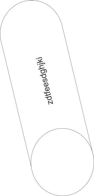

Próbuje i nic mi nie wychodzi,nie wiem jak się za to zabrać.Proszę o łopatologiczne wytłumaczenie jak wygrawerować napis na rurce Jak na załączniku.

Artcam robie sobie napis na formacie odpowiadajacym dł. x obwod walca, potem zakładka RELIEFY potem UTWORZ PIERSCIEN ...
