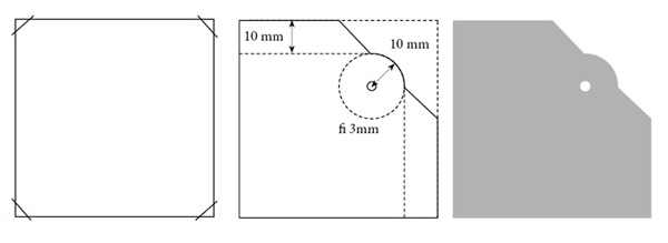

Chciałbym obrobić narożniki formatek z blachy (aluminium ,5 mm) w następujący sposób (z każdej strony). Czy macie jakiś pomysł jak to najprościej wykonać?
Ilości pojedyncze - kilka, kilkanaście tygodniowo.

Na frezarce/ploterze CNC, można też na waterjecie.

Najtaniej to chyba na wykrawarkę wrzucić.

Albo wyfrezuj po prostu. Kilka sztuk to nie będzie kosmiczny koszt u któregoś z kolegów.
Czy formatki są już docięte na wymiar?
To ma być alu 0,5mm czy 5mm?

Blacha alu 0,5 mm. Będzie po kilka-kilkanaście sztuk w niereguralnych odstępach czasu. Blachy będą miały różny format (np. 30x30, 30x45cm itp.) i zostaną najpierw zadrukowywane szablonem. Wycięte narożniki są po to, żeby można było zagiąć krawędzie na zaginarce i później dogiąć zagniatarką. W efekcie zostaje elegancki zaokrąglony narożnik z dziurką.

Hmm jeśli formatki były by cięte z większego kawałka to można od razu wyciąć na CNC z narożnikami. Jak formatko są gotowe to najtaniej i najmniej pierdzielenia byłby wykrojnik - Widziałem coś takiego - wykrojnik składał się z 2ch elementów - dolna podstawka i górny wykrojnik. Miał wydłużone 2 krawędzie więc dało się go zamocować łatwo szybko i idealnie na róg. Prasa i gotowe :wink:

Niestety blachy mają już określony format (60x30) i mogę je tylko skracać. W międzyczasie takie niewielkie wykrojniki i noże znalazłem w firmie Grawerton (http://tinyurl.com/c4pd92x), ale do moich potrzeb są gabarytowo za małe. Z chęcią zleciłbym więc komuś wykonanie takiego wykrojnika.

Z formatu arkusza i grubości blachy wynika, że prawdopodobnie korzystasz z aluminium anodowanego do nadruków sublimacyjnych. W takiej sytuacji, po obcięciu gilotyną do formatu wystarczy określić (narysować) narożnik i tylko ten element obrabiać (tak jak wcześniej ktoś radził wycinanie na CNC) - temat banalny i tani - poradzi sobie z tym każdy ploter. Zniknie wtedy potencjalny kłopot z różnorodnością formatów. Rozwiązanie tanie i szybkie. Btw, pokazały się ostatnio jeszcze cieńsze blachy, do gięcia których można używać palca :)
