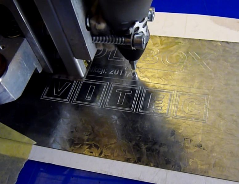

triera
Posty: 1455
Lokalizacja: Świecie
Post napisał: triera » 07 lip 2012, 16:30
Ten dremelek niestety jest co nieco wiotki.
Zrobiłem taką płytkę pośrednią z aluminium,
do której przykręciłem dremelka przy pomocy
wkrętów i cienkich, giętkich pasków metalu.
Zastosowałem podkładki z filcu,
aby tego plastikowego ustrojstwa
zbytnio nie zdeformować.
Załączam zdjęcie - tutaj graweruję w blaszce ocynk.
