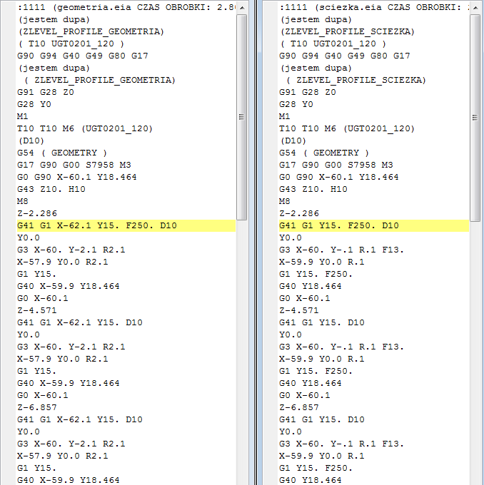

Czytanie korekcji w Mazaku 640M
Post napisał: lotnik11 » 03 lip 2012, 20:31
Nie wiem

Zaznacz Dane jako punkt/kontakt odniesienia i sprawdź różnice

sprawdzałem i wtedy frez ustawia się do promienia tzn wychodzi poza kontur. Do gabarytu konturu dodaje połowę średnicy freza.

- zalacz plik z przykładową ścieżką to porównany kody z moim postprocesorem na MAZAK

dodaje plik na którym próbowałem to zrobić i program NC

lotnik11 pisze:.... Tak jak by jakaś funkcja w maszynie była wyłączona albo jest coś źle z koden NC ...
W/g mnie przy G41 powinno być jeszcze D10 .... przynajmniej jest tak w Haas.
Mariusz.

Post napisał: radeko » 05 lip 2012, 23:06
Moje maszyny Fanuc tez nie załadują korektora w osi "Z"
Razem w jednym bloku G41 i D10

Post napisał: nxcam » 06 lip 2012, 10:03
Kod z korekcją na Mazak:
- po lewej na geometrię
- po prawej na ścieżkę

Post napisał: lotnik11 » 06 lip 2012, 15:00
czyli główny problem jet w tym że nie ma przywołania korekcji narzędzia w jednej linijce ?. Kiedyś pracowałem na starych fanucach i tam było to bardzo ważne.
