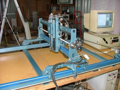

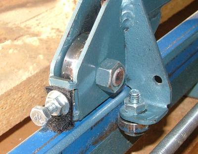

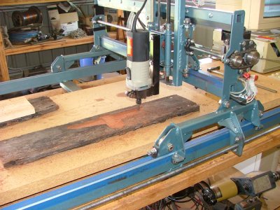

Znalazłem pewne zdjęcie prowadnicy do amatorskiej frezarki, co o tym sądzicie. Zastanawiam się dlaczego nie ma żadnego podparcia z pod spodu (czy podczas frezowania brama się nie dźwignie)?

Zasadniczo to nie jest frezarka tylko koszmar.
Nie zmienia to faktu, że do okreslonych prac może się nadawać.
Szczególnie do prac "artystycznych", na przykład płaskorzeźba, która ma ładnie wyglądać i której absolutnie nikt i nigdy mierzyć nie będzie.
Ale trwałość i dokładność jest kiepska.

Zamierzam zbudować frezarke tanim kosztem do obróbki drewna (sklejki mdf itp) oraz tworzyw sztucznych. Będzie to moja pierwsza maszyna i według mnie takie cnc jest lepsze niż jakiś drewniak ze sklejki na prowadnicach szufladowych. Co do łożysk chodzi mi o takie ponieważ wychodzą stosunkowo tanio w porównaniu z wałkami podpartymi i łożyskami liniowymi. Pozatym chciałbym je trochę ulpeszyć niż te co są na zdjęciu tylko nie wiem jakie zastosować kasowanie luzu może podłużny otwór w którym byłaby śruba wtedy docisnąć i zakręcić :)

KonradB16 pisze:nie wiem jakie zastosować kasowanie luzu
Najlepiej żadnego.
Profil zimnogięty nie jest ani prosty, ani prostokątny w przekroju.
To jest materiał konstrukcyjny i dokładności wymiarowej nikt nie wymaga.
Efekt jast taki, że albo będzie luz, albo się będzie zacinać.
Dużo zależy od tego jaki ma być rozmiar maszyny i jakim budżetem dysponujesz.
Zastosowanie prowadnic liniowych wcale nie musi znacząco podnieść kosztu całości.
Silniki, sterowniki, rama, komputer - to wszystko kosztuje, a prowadnice to kilkaset złotych więcej.
Różnica może być 2000 zł zamiast 1500zł, a jakość nieporównywalna.
Poniżej pewnego poziomu oszczędzać nie warto, bo za niewiele mniejsze pieniądze dostaje się kupę złomu zamiast maszyny.

KonradB16 pisze:...Co do łożysk chodzi mi o takie ponieważ wychodzą stosunkowo tanio w porównaniu z wałkami podpartymi i łożyskami liniowymi....
Moim zdaniem walki podparte 16mm i lozyska do nich beda sporo tansze
niz ten koszmarek ze zdjec i w dodatku beda dzialac ;)
