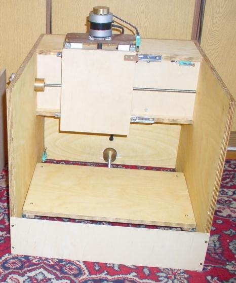

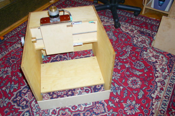

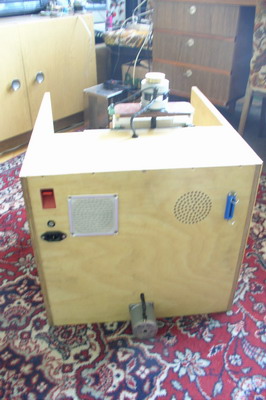

Tak jak w temacie.
Stworzyłem we współpracy ze znajomym elektronikiem Frezareczke mikro o całkiem niezłych osiągach.:
Posówy 700mm/min
Rozdzielczość : 0.00125
Obszar roboczy: X-225mm
Y-180mm
Z-100mm
Sterowanie bipolarne (projekt mego kumpla) z czopowaniem i mikrokrokiem
Zasilanie 34V prąd max. 3.5A
Mam problem ze wstawieniem fotki
więc dołączam do galerii.
Posówy 700mm/min
Y-180mm
Z-100mm

Nie wiedze tu naprawdę powodów dla których Koledze miałyby puścić nerwy. Niestety czy nam się to podoba czy nie rozdzielczość maszyny wyznacza się na podstawie prostego obliczenia: skok śruby/ilość kroków na obrót. Jeśli zastosujemy śrubę o skoku 1mm, silnik 200krokowy oraz sterownik z podziałem 1/10kroku uzyskamy rozdzielczość 0,5um. Nie oznacza to przecież, że maszyna będzie obrabiała detale z taką dokładnością. Dokładność maszyny niestety zależy już od dużo większej ilości czynników, takich jak luzy na śrubie i prowadnicach, sztywność konstrukcji, prostopadłość osi czy chociażby jakość wrzeciona. W efekcie można zbudować bez problemu maszynę o rozdzielczości 1um i dokładności +/-1mm.
Rozdzielczość 1um to właściwie standard z jakim pracują maszyny CNC już od 20lat, a współczesne układy sterowania nierzadko przystosowane są do pracy z rozdzielczością 0,1um. Tak więc na razie firm zajmujących się produkcją obrabiarek CNC nie powalimy na kolana.
