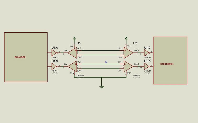

Czy ten układ zamieszczony na rysunku niżej będzie działał ? Na jaką odległość można tak przesłać sygnał ? Bramki U1c U1d są potrzebne ?

Post napisał: Leoo » 24 cze 2012, 21:34
Nie wiem gdzie Kolega wykopał takie kości?
Dla przykładu: para SN75174 + SN75175 posiada na wyjściu histerezę 50mV i dodatkowa bramka Schmitta nie jest potrzebna. Jednakże, jeśli kształt sygnału enkodera jest kiepski, to 74HC14 przyda się na wejściu linii.

Post napisał: AOLEK » 25 cze 2012, 08:31
Jednym słowem schemat jest ok. Wzorowałem się z tego wątku. Wybrałem te układy ponieważ są troche tańsze ale pewnie wybiorę SN75175. Czyli bramki u1d i u1c są zbędne i niepowinno być problemu ze współpracą z układami serii 74HC. ps. Teraz zauważyłem, że źle narysowałem schemat tych układów :)

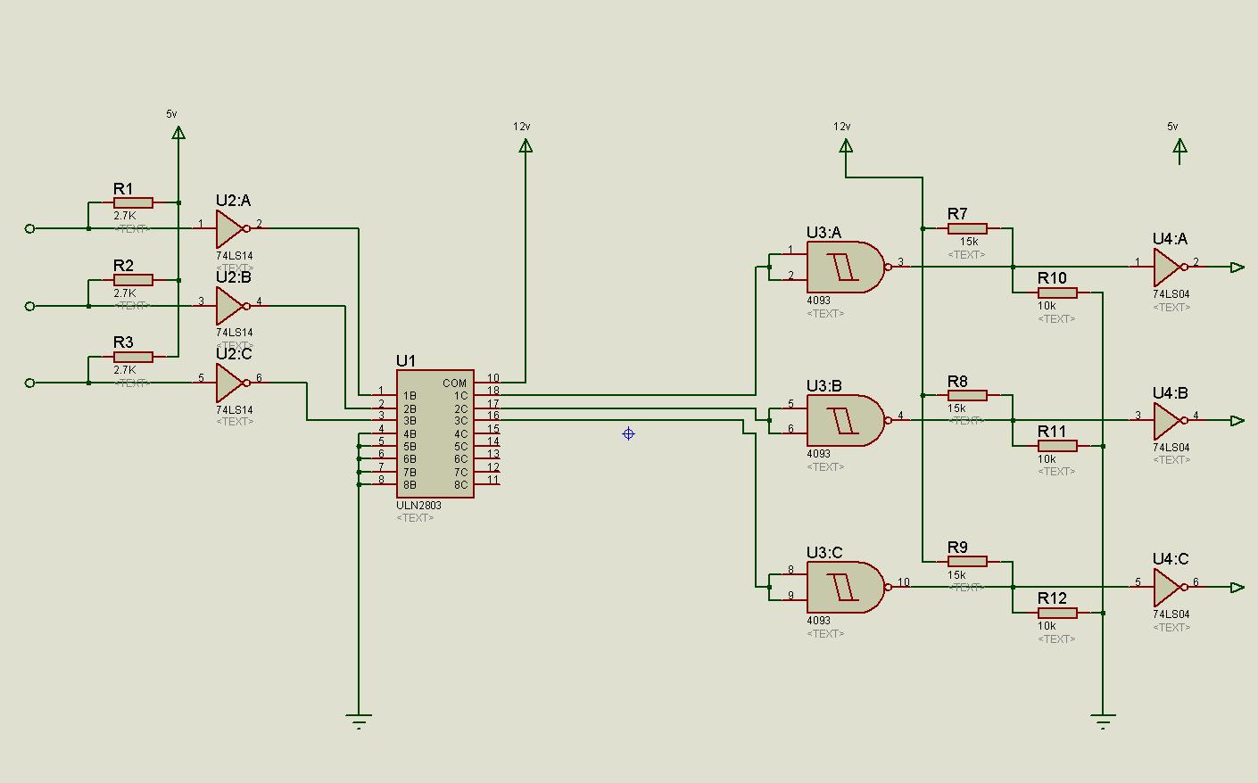

Post napisał: AOLEK » 21 wrz 2012, 16:51
Kończę montować taki układ ale mam coraz większe wątpliwości czy jest poprawny ?

Post napisał: pukury » 21 wrz 2012, 17:04
witam.
chyba powinno się podciągnąć wyjścia ul rezystorami do plusa .
ale generalnie - dlaczego taki skompilowany układ ?
na allgero są po 2 pln ( albo i tańsze ) układy - nadajnik / odbiornik linii .
zaletą jest to że przesyłasz sygnał symetryczny - mniejsza podatność na zakłócenia .
pozdrawiam.

Post napisał: ursus_arctos » 21 wrz 2012, 17:10
A nie prościej dać po prostu wzmacniacz na wyjściu enkodera, przesłać sygnał większym prądem (~50mA) i dać kondensator na wejściu do sterownika?
Histereza jest fajna, ale przy kwadraturowym enkoderze nie jest niezbędna - to nie są sygnały step/dir, gdzie kilka "mignięć" sygnału step może ostro namieszać - jak jeden sygnał z enkodera oscyluje, to odczyt oscyluje o 1/4 impulsu i tyle. Jeżeli będą oscylować 2 na raz, to znaczy, że enkoder jest walnięty.

Post napisał: AOLEK » 21 wrz 2012, 17:10
A jakiej wartości dać rezystory ? Rzeczywiście trochę zagmatwałem :oops:
Muszę coś naszybkiego zmajstrować i biorę się do testów algorytmu serwoPIDa.
Kabel mam ekranowany 3,5m może narazie bez ULN2803 i CD4093 wystarczy ?

Post napisał: pukury » 21 wrz 2012, 17:30
witam.
jak na szybko to może zrób coś z xx7407 ( lub podobnym ) i krótkich kabelkach.
powstaje pytanie - jaki będzie poziom " L " po ul ?
może się okazać że niekoniecznie będzie " L " tylko coś poza zakresem .
jaki jest spadek na darlingtonie zawartym w strukturze ?
potem się może zacząć lament - co się dzieje ! - jak żyć ? :shock:
nadajnik / odbiornik linii jest przeznaczony do takich właśnie zabaw .
pozdrawiam.

Post napisał: ursus_arctos » 21 wrz 2012, 17:32
3.5m kabel ekranowany i kolega się boi zakłóceń? Ludziska, na 10m gównianym kablem można przesyłać sygnał DVI, gdzie częstotliwości idą w setki MHz....

Post napisał: qqaz » 22 wrz 2012, 20:16
Kol Aloek, nie kombinuj z elelemtów tylko kup dedykowane scalaki - groszowa sprawa, dodatkowo dwa oporniki, nawet w pająku zlutujesz i działa.
Ja mam MC3486+MC3487.
