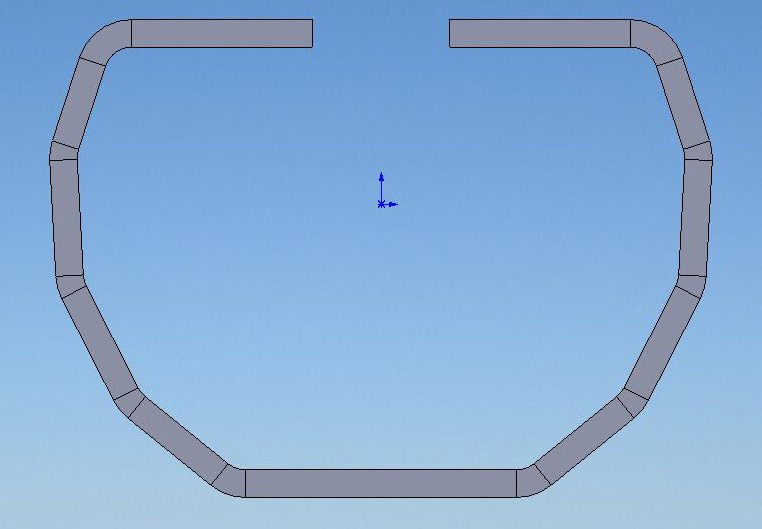

Czy da radę wygiąć na zaginarce cnc profil jak na rysunku poniżej?
Muszę tego zrobić 20 szt. o długości 60cm i 20 o długości 120cm z blachy aluminiowej 1mm. Muszę to zlecić, więc poradźcie koledzy, czy to wykonalne (w jednym kawałku). Może ktoś mi doradzi firmę lub sam to zrobi (oferty na pw). W pdf-e są wymiary - zagiąłem to w solidworks i tak mi wyszło - w praktyce to musi być wpisane w otworze 24,4mm.

nie da sie

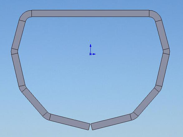

Trochę to zmodyfikowałem. Na górze jest teraz szczelina 5mm.
Mogę ją powiększyć najwyżej do 6mm.

ezbig pisze:Czy da radę wygiąć na zaginarce cnc profil jak na rysunku poniżej?
...w praktyce to musi być wpisane w otworze 24,4mm.
Niestety, nie da rady zagiąć takiego akurat profilu, zostaje tylko wytłoczenie przemysłowe, co do drugiego, to poleciłbym zmniejszyć liczbę zagięć do siedmiu, przy jednoczesnym powiększeniu szczeliny właśnie do proponowanych przez Ciebie 6mm.

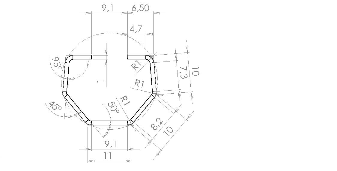

Przy tłoczeniu to poszłoby bez szczeliny i bardziej fikuśne, ale czas oczekiwania długi, a do prototypu potrzebuję szybko na teraz 30 szt. po 120 cm (ew. może być trochę więcej jakby za mało roboty było i nie opłacałoby się ręki rozmachać :)).
Uprościłem to do granic możliwości. Wymiar szczeliny 9,1mm wychodzi sam przy takich kątach gięcia i jest identyczny jak dno profila. Teraz chyba powinno się udać z palcem w d... :). Nie wiem, które wymiary są bardziej istotne dla wykonawcy. Zewnętrzne to wymiary wielokąta "na ostro", a wewnętrzne to te wyliczone przez program. Na ostro wychodzi pasek 64mm, a solid mówi, że powinno być 58,7mm po rozprostowaniu (i pewnie ma rację). Potencjalnemu wykonawcy prześlę projekt w wymaganym formacie.

No i już masz właściwe podejście do tematu, Solid dobrze wyliczył rozwinięcie blachy, teraz napisz posta w dziale "Praca - Ogłoszenia, Oferty", ktoś się na pewno zgłosi :)
