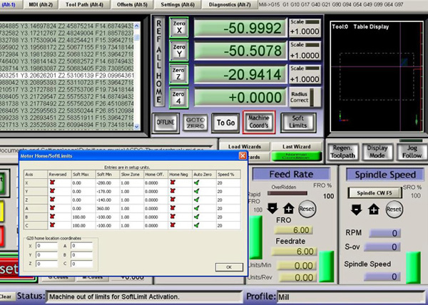

Witam! Zainstalowałem nową wersję mach3, która jest obecnie na stronie producenta. Po skonfigurowaniu okna z limitami, niestety nie mogę włączyć funkcji "softlimit" i pojawia mi się taki komunikat: "machine out of limits for SoftLimit Activation". Czyli jesli dobrze zrozumiałem, maszyna nie mieści się w zakresie, który ustawiłem. (?) Maszyna się home`uje /zeruje w prawym-górnym rogu stolika. Czyli wg osi współrzędnych zakres pracy w osi x i y jest na minusach. Na screenie pokazałem ustawienia, są też ok(maszyna reaguje poprawnie). Więc teoretycznie wszystko powinno hulać, ale nie mogę tych limitów włączyć, a ponieważ nie mam krancówek, chciałbym tę funkcję wykorzystać. Czy jeszcze się tą funkcję konfiguruje? czy ma ktoś jakiś pomysł? Pozdr.

Ok, znalazłem przyczynę i zamykam temat: ponieważ źle ustawiony zakres 4 osi - było max. "0" , a min. "-360" . Po zmianie wartości w max. z "0" na "360" wszystko hula jak trzeba. pozdr.

a 4 oś masz zakres od 0 do +360
pamiętaj że ona też się liczy
bo XYZ masz na pewno ok ustawione
