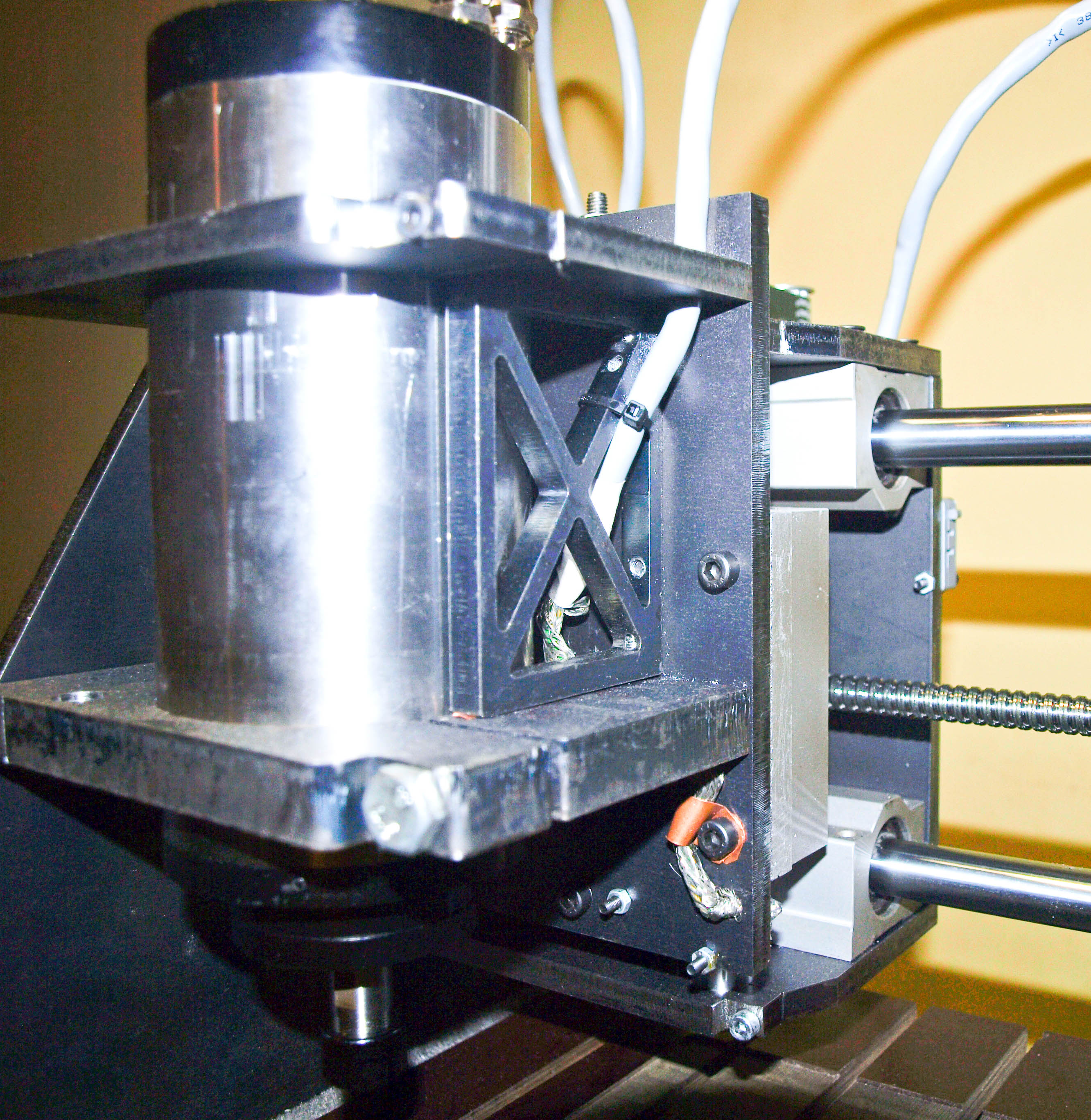

Post napisał: zacharius » 13 cze 2012, 22:05
mam cosik podobnego i póki co nie narzekam choć mało tym pracowałem jeszcze.
ale jest o niebo cichsze od kressa.

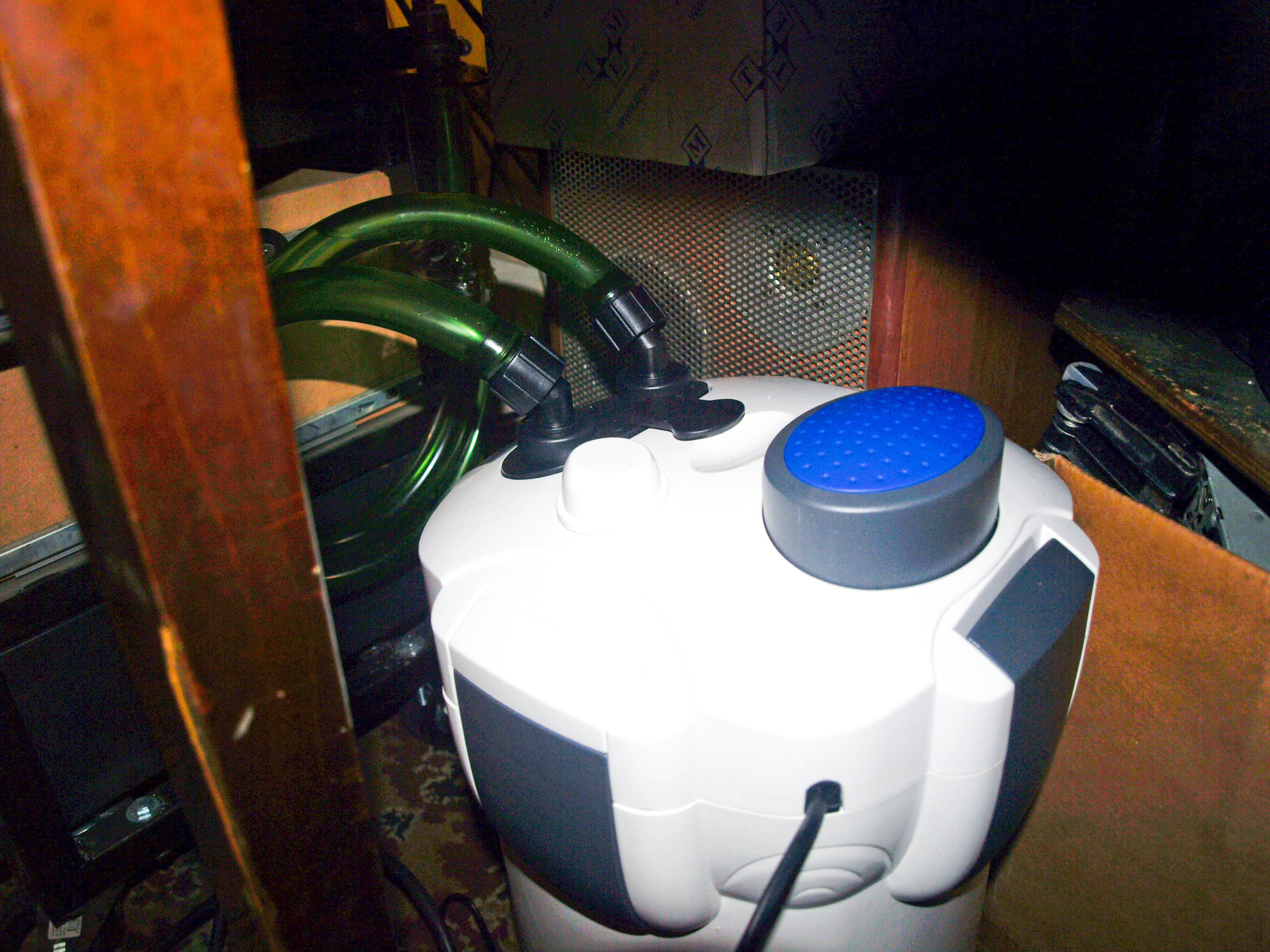

Post napisał: PiotrCz » 13 cze 2012, 22:44
Ja też polecam chinczyka - kultura pracy i moc dużo fajniejsza niż w kressie. Łatwa instalacja, z tą wodą też można sobie poradzić.
