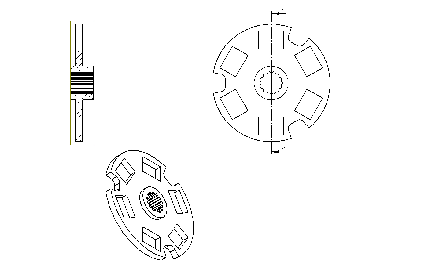

Mam za zadanie zaprojektowac proces technologiczny piasty widocznej na zdjeciu. Piasta jest nietypowa ze wzgledu na "okienka" i wyciecia na obwodzie. Macie jakies pomysly? Z gory dzieki za odpowiedz.
Polfabrykatem jest odlew, ktory wstepnie ma juz odlany otwor, "okienka" i wyciecia na obwodzie. Musi zostac tylko obrobiony mechanicznie. Zalezy mi na ogolnym zarysie procesu technologicznego.

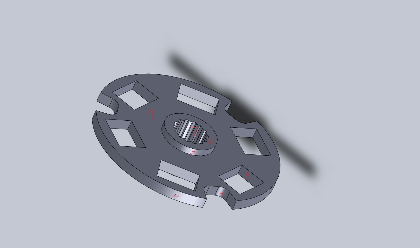

Dodaje zalacznik - zaraz go opisze.
[ Dodano: 2012-05-26, 16:04 ]
1 - powierzchnia czolowa "tarczy"
2 - powierzchnia czolowa "tulei"
3 - powierzchnia zewnetrzna "tulei"
4 - powierzchnia zewnetrzna "tarczy"
5 - "okno" (tutaj zapewne frezarka CNC bedzie potrzebna)
6 - wciecia (tak jak wyzej - frezarka CNC)
7 - otwor, ktory musi zostac rozwiercony zgrubnie, wykanczajaco, a pozniej musi zostac przeciagniety, aby powstal wielowypust
To jest jedna strona. Druga strona jest identyczna, tylko "tuleja" jest troszke dluzsza (tak jak na rysunku 2D).

Post napisał: PAWEŁEK » 26 maja 2012, 16:36
Można to zrobic np tak
mocujemy za dluższą część walcową
planowanie pow czołowej wielowypustu frezarka
planowanie pow czołowej tarczy frezarka
frezowanie pow walcowej wielowypustu
frezowanie ,wytaczanie otworu wielowypustu
frezowenie okienek
frezowanie pow zewn.
mocujemy za pow zewn.
plan pow czoł.wielowypustu frezarka
plan pow czołowej tarczy frezarka
frezowani pow walcowj wielowypustu
przeciaganie otworu

Ad. pkt.5 .... do kąta prostego , to tego nie zrobisz. :neutral:
Zamocuj ten odlew w uchwycie tokarskim na stole frezarki CNC i problem z głowy. *
- na tokarce z osią C wyposażoną w narzędzia napędzane też można ten detal obrobić.

Ja to widzę tak:
Obróbka tokarska CNC:
Op.1
-planowanie czoła (w zasadzie obojętne z której strony założysz najpierw)
-toczenie zgrubne powierzchni walcowej
-obróbka zgrubna czoła kołnierza
-toczenie średnicy największej zgrubnie
Wymiana narzędzia na wykańczające
-wykonanie wszystkich wymiarów na gotowo
Wymiana narzędzia na wytaczak:
-toczenie średnicy otworu na gotowo (jeżeli to jest odlew to na pewno pozostawione będą naddatki na obróbkę i trzeba wytoczyć pod przeciągacz)
Op.2
W zasadzie wszystko to samo co w operacji 1 ale już bez wytaczania otworu
Frezarka CNC
Mocujemy w uchwycie tokarskim i robimy wszystkie wyjęcia na kołnierzu.
Aby zrobić kąt prosty w tych wyjęciach trzeba również wykonać pracę na elektrodrążarce.

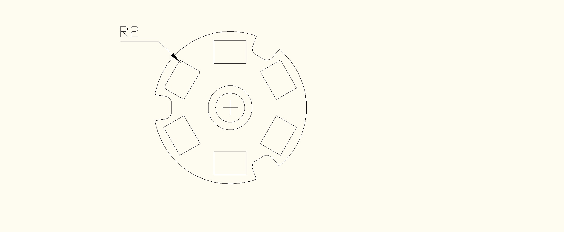

Co do okienek - nie ma problemu, moge zaokraglic narozniki np. promieniem R2. Ulatwiloby to proces technologiczny?
Ta tarcza ma grubosc 6mm, wiec moze wykrawac te okienka? WZÓR, co Ty na to (pytam jako fachowca od obrobki plastycznej)?

Post napisał: kolo333 » 26 maja 2012, 17:36
Cholera, tylko ja musze robic instrukcje kazdej operacji, a w przypadku obrobki plastycznej to nie wiem nawet jak to sie robi. No ale trudno, mamy odlew, wiec niech zostanie ta obrobka mechaniczna. :mrgreen:
W przypadku okienka z promieniem R2 nie bedzie problemu obrobic takiego detalu frezarka CNC?
