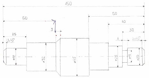

Witam. Czy mógłby ktoś mi pomóc z zapisem tych dwóch wymiarów, które zaznaczyłem czerwonym kółkiem. Jakieś wskazówki, bądź podpowiedzi? Będę bardzo wdzięczny.

:mrgreen: usuń oczywisty kąt 55°:
