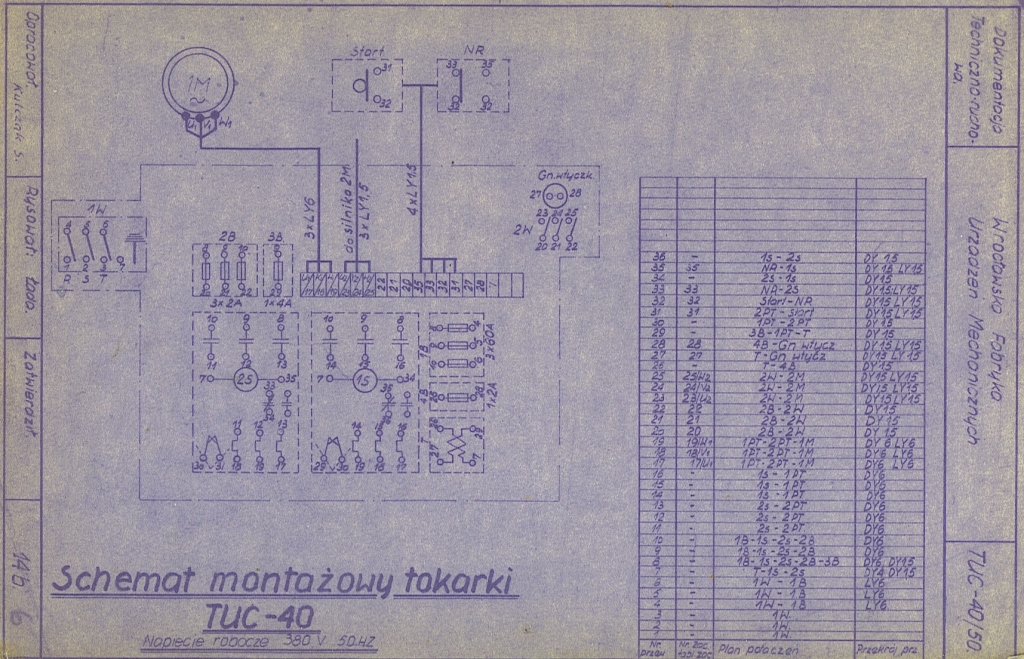

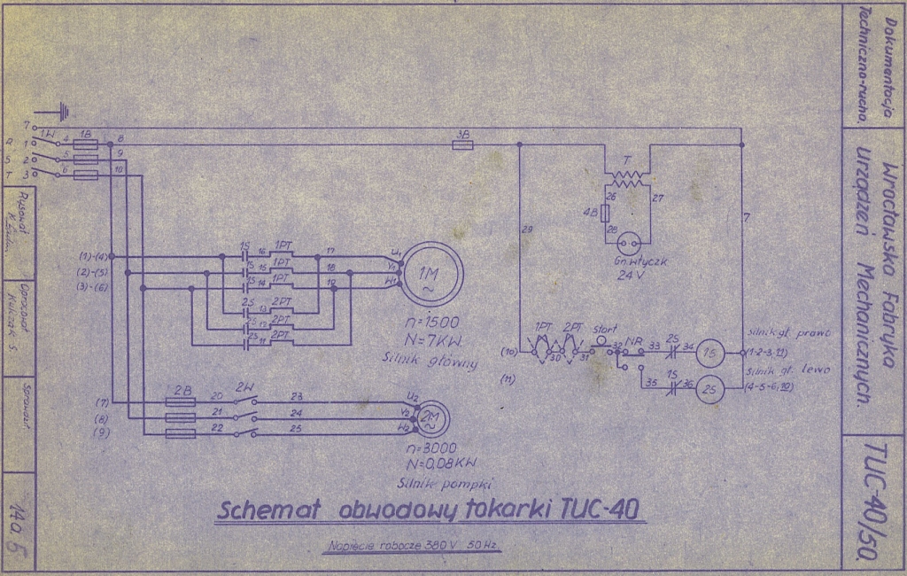

Witam, zakupiłem tokarkę TUC 40 i nie mogę jej uruchomić potrzebuje schemat elektryki do tej tokarki,nadmieniam ze nie posiadam DTR-ki. Za wszelkie informacje z góry dziękuje.
BYDGOST
Posty: 4259
Lokalizacja: Bydgoszcz
Post napisał: BYDGOST » 17 maja 2012, 15:38
Podaję schemat TUC 40:
lukasz325
Posty: 2
Rejestracja: 17 maja 2012, 09:46
Lokalizacja: Mazowieckie
Post napisał: lukasz325 » 18 maja 2012, 09:09
Wielkie dzięki za schemat, teraz mogę pomedytować nad stycznikami bo te są stare i najprawdopodobniej po ich winie leży cala usterka.
Może ktoś miał już z nimi problem i zmieniał na nowsze jak tak to jakie????bo takich samych to już raczej nie znajdę :(

Post napisał: Mariuszczs » 18 maja 2012, 09:49
Ale co - styczniki załączają czy nie ?
Do starych styczników kupisz styki lub cewki w elektrycznym.

Post napisał: kasjo » 18 maja 2012, 10:48
Styczniki takie, które pociągną rozruch silnika 7KW z cewką na 230V zmiennego i dodatkowym stykiem NC
Prostrzego sterowania chyba się nie dało zrobić :) do zdiagnozowania userki wystarczy nawet neonówka.
Posprawdzaj też czy przypadkiem nie "wyskoczył" któryś z termików (podłączone będą najprawdopodobniej pod stycznikami od silnika głównego, będzie tam przycisk do wciśnięcia)
