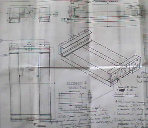

5.Rama – ulubiony temat – ze stali C120*55 – znalazłem firmę, która mi ją wyżarzy i przeszlifuje powierzchnię bazową – to już coś na początek zdjęcie tejże ramy jeszcze w formie projektu.

powierzchnie bazowe A i B to chyba lica ceówek przyspawanych do profili podstawy, no tak to przynajmniej wygląda na rysunku.

szkoda że rys. mało czytelny :(

też bym chętnie popatrzył - gdyby było widać więcej :(

Dysponyje tylko telefonem i to nie najnowoczesniejszym fotki sa ta technologia i poki co tylko na taką jakość mnie stać :cry:
[ Dodano: 2007-01-27, 04:29 ]
Co sądzicie o wyprowadzeniu baz na zewnątrz ramy - mysle pod kątem naciągnięcia prowadnic - montaż wygodny ale czy na pewno :?:

a nie ma szans narysowania tego na kompie w dowolnym programie cadowski , napewno warto się tego nauczyć ? bo potem się przyda .. :wink:
