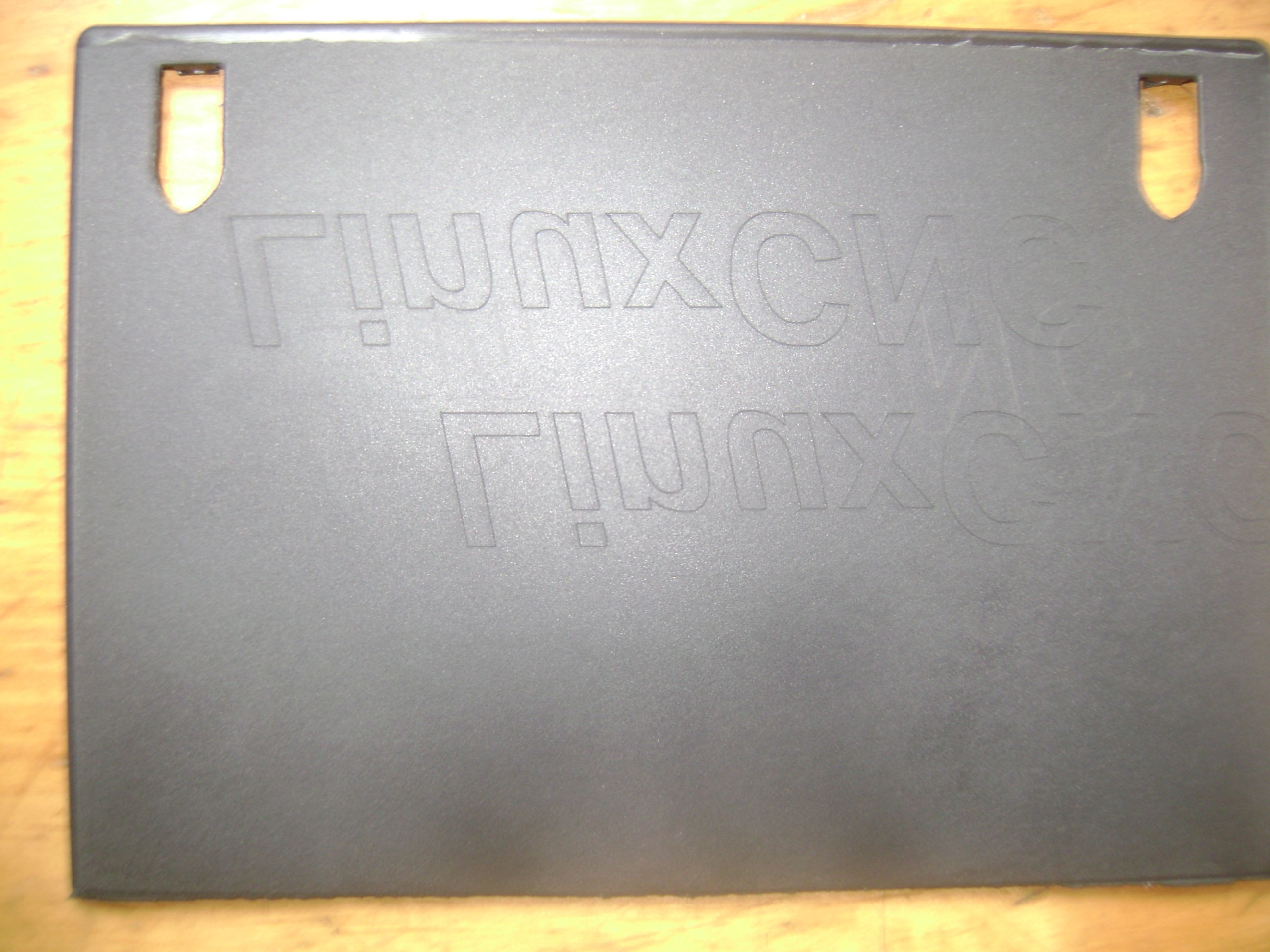

Nie wiem jak ustawić ploter żeby mi poprawnie wypalał litery bo teraz wypala tak:
Na podglądzie w programie napis jest normalnie wyświetlany,natomiast jak wypalam jest chyba odbicie lustrzane.Wie ktoś co trzeba ustawić żeby litery wypalało normalnie?
jarenio
Posty: 672
Rejestracja: 06 paź 2008, 22:48
Lokalizacja: TJE/KR
Post napisał: jarenio » 07 maja 2012, 12:49
zaneguj sygnał DIR osi Y w stepconfigu albo zamień kable w silniku

Post napisał: daro19862 » 07 maja 2012, 14:23
Już wszystko działa dzięki za pomoc.
