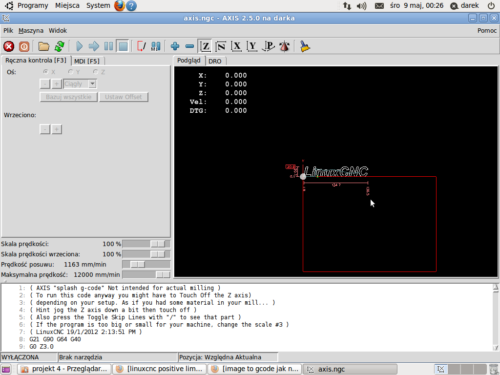

Nie wiem, jak masz skonfigurowaną maszynkę, nie wiem, czy bazowanie masz na krańcówkach - a od tego zależy, co dalej.
Najprawdopodobniej po prostu włączasz i wyłączasz LinuxCNC gdy osie nie są w pozycji home, zapisanej w configu. Po włączeniu program oczekuje, że one są fizycznie w pozycji home. Jak nie są, to właśnie daje komunikat o przekraczaniu limitów.

Da się jakoś zrobić żeby napis mi wszedł w pole robocze bo wyskakuje że przekracza zakres osi Y?
Pole robocze maszyny dla osi X to 0 do 280mm Y to 0 do -200 bazowanie na HOME
I akurat ten napis linuxCNC da się ustawić offset,ustawiam offset na os Y wpisuję 100 i obrazek już się mieści w polu roboczym i wypalam go dokładnie w tym miejscu co jest na podglądzie.Natomiast przy konwersji programem "Image to G-code" obrazek też nie mieści się w polu roboczym,więc robię tak jak z napisem LinuxCNC ustawiam offset dla osi Y na 100 i obrazek wchodzi w pole robocze z tym że nie da się go wypalić wyskakuje mi "Linear move on line 10 would exceed joint 1's positive limit" i maszyna się zatrzymuję.Pomoże ktoś?
@edit
Rozwiązałem problem z Offsetami program "Image to g code' wstawiał mi kod G92 po skasowaniu tego kodu offsety działają normalnie.
