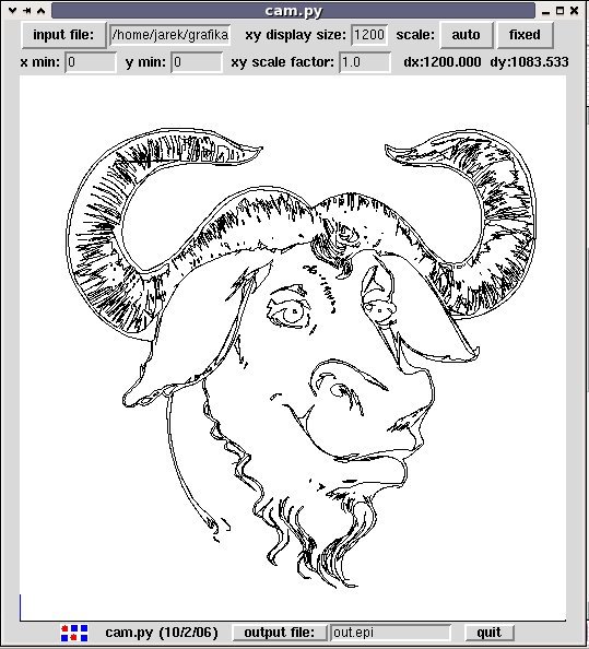

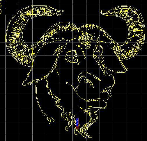

Chodzi Ci konkretnie o przetworzenie dzieła wykonanego w Blenderze do g-code, czy o generowanie g-code za pomocą zamieszczonego skryptu?
Skrypt działa tak (trzeba zadać kilka parametrów, żeby coś wyszło):
Z pliku svg poszło bez problemu (nie mam w tej chwili w czym podejrzeć, ale te cale mi się nie podobają). Z dxf ani stl wyeksportowanego z Blender-a nic nie uzyskałem.

bash-2.05b$ python cam.py -i /home/jarek/grafika/official\ gnu.svg -o out.g -w /home/jarek/pakiety/BlenderCAM/ -s 700 -h 20 -c 1 &
[2] 1702
bash-2.05b$ cam.py 10/2/06 (c) MIT CBA Neil Gershenfeld
Permission granted for experimental and personal use;
license for commercial sale available from MIT
modes: 1D path following, 2D contour and raster, 3D slicing
input:
*.svg: SVG (polylines and paths)
*.dxf: DXF (2D polylines, 3D polymeshes)
*.stl: STL (binary and ASCII)
*.cmp,*.sol,*.via,*.mill: Gerber
RS-274X format, with 0-width trace defining board boundary
*.drl, *.drd: Excellon (with embedded drill defitions)
*.jpg: z bitmap
output:
*.rml: Roland Modela RML mill
*.camm: Roland CAMM cutter
*.jpg,*.bmp: images
*.epi: Epilog lasercutter
*.uni: Universal lasercutter
*.g: G codes
*.ord: OMAX waterjet cutter
*.oms: Resonetics excimer micromachining center
*.dxf: DXF
*.stl: STL
keys: Q to quit
usage: python cam.py [[-i] infile][-d display scale][-p part scale][-x xmin][-y ymin][-o outfile][-f force][-v velocity][-t tooldia][-a rate][-e power][-s speed][-h height][-c contour][-r raster][-n no noise][-# number of arc segments][-j jobname][-w write toolpath]
reading SVG file /home/jarek/grafika/official gnu.svg
width: 450.000in
height: 450.000in
found 619 polygons, 11440 vertices
xmin: 0 xmax: 1.2e+03 dx: 1.2e+03
ymin: -1.2e+03 ymax: -116 dy: 1.08e+03
added 0.00108 perturbation
plotting
wrote 619 G code toolpath segments to out.g
ymin: 0 ymax: 1.08e+03 dy: 1.08e+03
- Załączniki
- out.zip
- (90.43 KiB) Pobrany 420 razy

Blender nie potrafi wyeksportować swojego pliku do DXF ani STL w taki sposób, żeby ten skrypt to przełknął. Trzeba by jeszcze przefiltrować te pliki - z STL to nie rozumiem - pełna dokumentacja tego formatu ma ze cztery strony, i jeszcze coś jest nie tak. Zresztą, i tak ścieżka narzędzia została by poprowadzona wzdłuż krawędzi siatki, a Ty, jak się domyślam, chcesz rzeżbić powierzchnię.
Kilka miesięcy temu nawet chciałem zrobic coś takiego do Blendera, ale odpuściłem, bo na razie nie mogę nawet dokończyć maszynki.
Pod Windą też by poszło, ale oczywiście musisz mieć Python-a, i doinstalować mu moduł PIL
Inf-el: Jak podasz link skąd to można ściągnąć, to można zrobić wątek o cam.py - do przetwarzania plików svg na g-code dla amatorów ten skrypt jest całkiem fajny. Nawet ma interface.

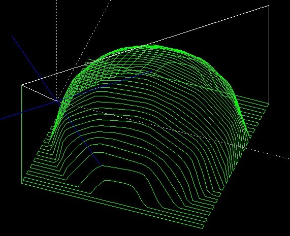

Już przetestowałem wersję FULL
i jestem pod wrażeniem !!! - to jest to
- wygenerowałem w blenderze standardową kulę
- wyeksportowałem do dxf stl wrl
- z poziomu DeskProto (z wizardem) zaimportowałem stl
- i wygenerowałem cnc
= w przeglądarce cnc jest ok
= w turbocnc sygnalizuje błąd maksymalnej prędkości, ale to drobiazg, program
generuje same G1
Program pozwala:
- wybrać maszynę na która będzie generowany kod (cała masa)
- wybrać jaką część chcemy obrabiać (np. górną połowę)
- skalować
- obracać
- itp
- jest boski w swojej prostocie.
Jak ktoś znajdzie lepszy i tańszy to proszę o info bo jestem tak napalony (na tą chwilę)
że go chyba kupię.
Myślę o wersji Lite za ok. 1000 zł. jeśli umożliwi mi podstawowe operacje.
Załączam wyniczki z blendera i cnc

Marnie coś z tym wygenerowanym g-kodem. Oto, jak wygląda plik ISO w podglądzie 3D programu STEP2CNC. Coś nierówno wyglądają mi te ścieżki... Powinieneś sprawdzić ich generację. Musisz pamiętać, że ani plik STL, ani DXF nie są tak naprawdę plikami "powierzchniowymi", co najlepiej widać w takich modelerach, jak Rhino3D. A np. VisualMill (CAM tej samej firmy, która udostępniła FreeMilla) w ogóle takich obiektów nie chce czytać, bo dla niego nie jest to powierzchnia ciągła.

STL to zbiór siatek trójkątów, a trójkąty jak wiadomo okrągłe nie są.
Ta kula o ile pamiętam właśnie była złożona z iluś tam płaszczyzn (taki typ wygenerowałem).
Dlatego na podglądzie jest kanciata.
