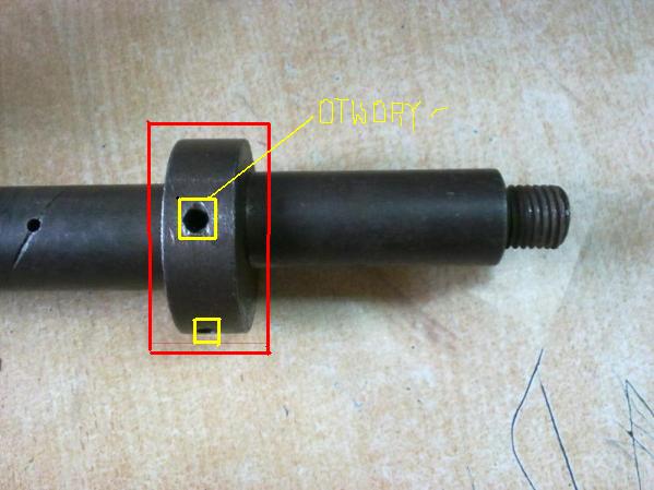

znajdują sie cztery takie same otwory na przeciwko siebie z każdej strony i jak je zwymiarwać????
Proszę o pomoc :(

pawero5 pisze:cztery takie same otwory ... jak je zwymiarwać????
4xΦ(średnica jednego otworu)

Post napisał: pawero5 » 19 kwie 2012, 16:35
A zwymiaruje mi to ktoś???

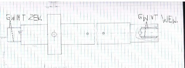

Post napisał: robos7 » 20 kwie 2012, 14:30
Patrząc na te zdjęcie mam wrażenie, że ten wałek wygląda w ten sposób. Mam rację?

Post napisał: pawero5 » 20 kwie 2012, 20:09
tak to ten drugi wałek bo mam przyjąć że jest prosty
a z wymiaruje mi ktoś włącznie z tymi otworami ( ich głębokość) ??

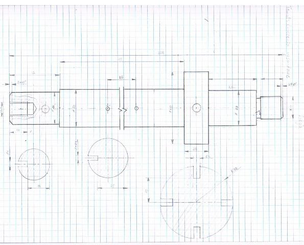

Post napisał: robos7 » 21 kwie 2012, 10:57
Oczywiście nie zaznaczyłem tu wszystkich wymiarów, tylko wybrane.

Post napisał: pawero5 » 21 kwie 2012, 19:25
a z wymiarujesz mi cały wałek????
i tam gdzie jest gwint zewnętrzny znajdują się dwa nakiełki narysujesz mi je?

Post napisał: robos7 » 21 kwie 2012, 19:56
W zasadzie to nakiełków nie trzeba wymiarować, wystarczy dać odnośnik do normy. Na pytanie czy zwymiaruję Ci cały wałek oczywiście odpowiadam nie, dostałeś już na tyle dużo wskazówek, że poradzisz sobie sam, ewentualnie możesz później wrzucić to co narysowałeś.

Post napisał: pawero5 » 22 kwie 2012, 09:40
No i dobrze to zrobiłem???
