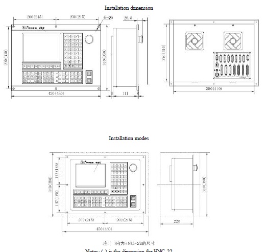

Jak pobrać programy w G-code z CNC na PC? Tokarka ma DNC, posiada wewnętrzny system do transmisji danych (poza systemem sterujacym). Posiadam kablel RS-232, przez port RS-USB na komputerze udalo mi sie zgrac jedynie wewnetrzny program maszyny (a nie programy do obrobki).
Uzywalem do tego SDNC, czy moze macie doswiadczenie z jakims innym? SDNC po wielu probach i bledach dopiero dal sygnal maszynie zeby wysylala, jednak nie to co chce..
Prosze o sugestie.

Zalezy jak masz programy w maszynie, czy sa na twardym dysku(jezeli takowy jest) czy w pamieci. Jezeli w pamieci to musisz najpierw wyslac program z maszyny do kompa za pomoca odpowiednich komend a pozniej odebrac to na kompie. jezeli jest twardy dysk w maszynie to za pomoca networku powinienes miec wgald w zawartosc "twardego"

W dokumentacji jest napisane: 32MB Flash RAM(2GB expandable) power-off storage, 32MB RAM machining buffer
Przy starcie w biosie napisane jest ze wielkosc pamieci to 120MB. Na systemie sterujacym, jest mowa of CF, wiec domyslam sie ze chodzi o CompactFlash?
Wspomniany zgrany wczesniej program to cos napisane w borlandzie.. ale nawet jak bym zciagnal calosc to jak to uzyc dalej? w Borlandzie nie jestem zbyt kumaty.
Pozdrawiam,
Michal
PS załączony schemat nie jest dokladny, na panelu pod wylacznikiem awaryjnym jest klapka z 3 gniazdkami, PS2, USB, RS232 (z którego korzystam)

Jak to w borlandzie?? Programy takie to pliki tekstowe, tylko czesto maje rozne rozszezenia. Musiales zciagnac cos innego nie program NC, moze jakies makro zaladowales do kompa. Moglbys przyslac kawalek tego programu, to sie zobaczy.

to zrzut z maszyny do PC. Jednym ciagiem w trybie terminala w SURCAM DNC.
Co ciekawe dopiero do uruchomieniu funkcji download w SDNC, tokarka zaleczela wykonywac zrzut - sending file - przelaczylem na terminal i dostalem do co wysylala.

Po prostu chce najprosciej sciagnac sobie programy ncc z maszyny, ale wynika z tego ze musze zatrudnic do tego aparat i pstrykac monitor :)
