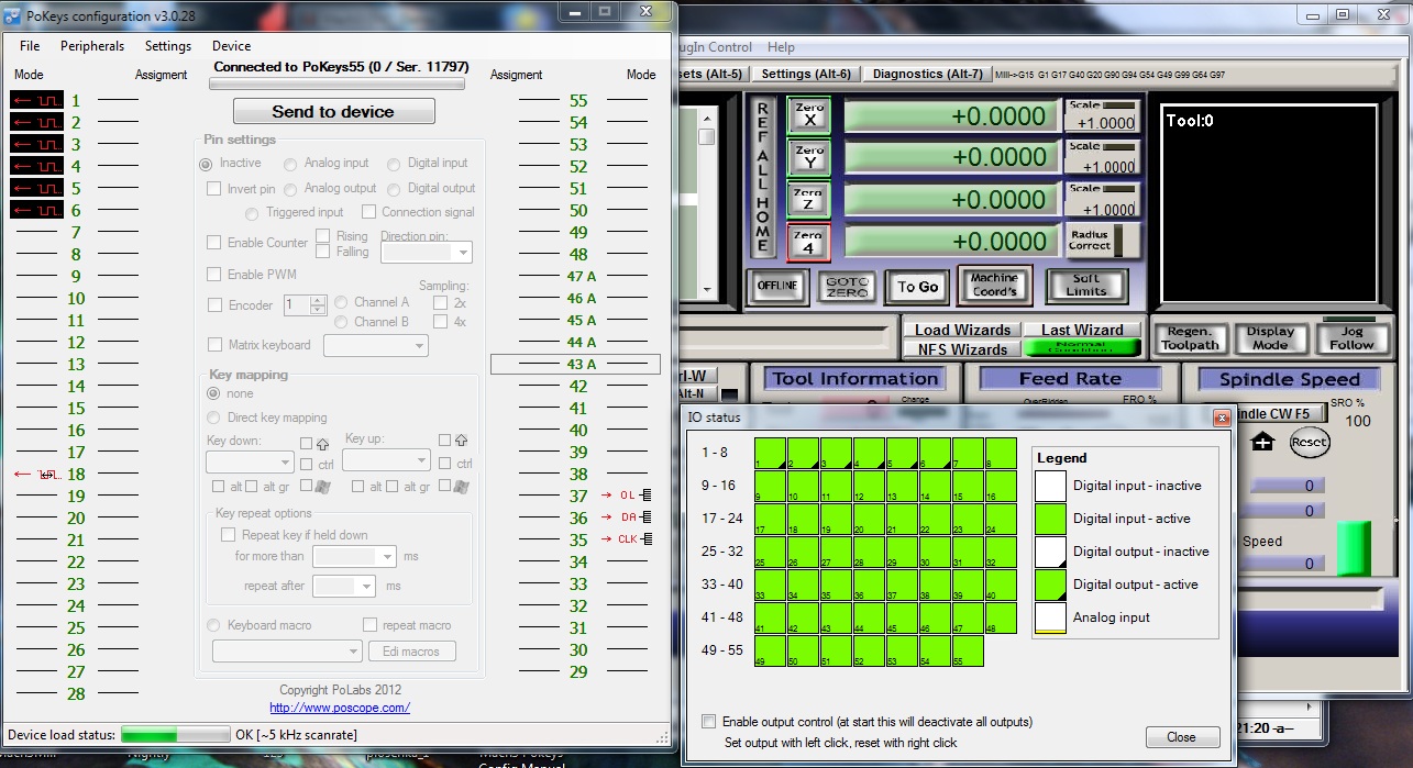

Witam. Zakupiłem POKeys55T. Po zainstałowaniu sterowników - urządzenie działa poprawnie (oprogramowanie dla PoKeys).

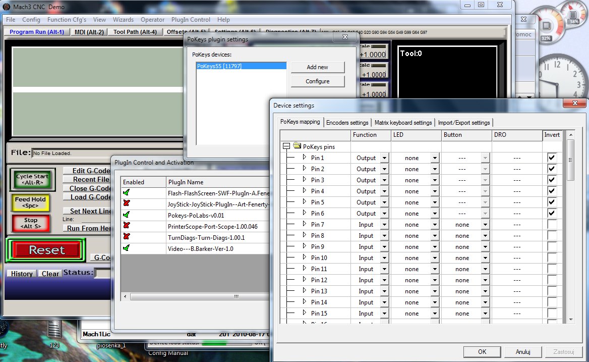

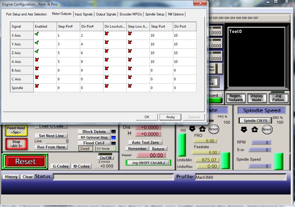

Po zainstalowaniu wtyczki do Mach3 i skonfigurowaniu pin and port (step X - 1 DIR X -2, port step 10 port DIR 10 i td.) nie ma żadnej reakcji PoKeys.
Wtyczka ostatnia wersja ze strony 10.6.4.(próbowałem równiż i wer. Alpha)
Oprogramowanie - ostatnie ze strony (3.0.28).
Wygłąda na to że Mach3 nie może dogadać się z PoKeys-om.

konfiguracja jest prosta podeslij screeny z konfiguracji
płytka działa? jest wykrywana ? w systemie
plugin włączony?
plugin włączony?

chodziło mi o coś takiego

niewiem co tam masz namieszane trudno mi tak na odległosc wszystko sprawdzac i o ekrany prosic
jak umiesz to zrób na lpt i sprawdz czy tam działa sprzewdz czy ledy sie zapalają
zmien na stacjonarke laptop? one mają oszczedzanie energi stąd te kłopoty mogąbyć
można prubowac zmienic profil sprzetu odklikac oszczedzanie energi ale to nic nie da bo i tak sprzet intel cor2duo i3 i5 i7 oszczedza na czym może
podstawowa konfiguracja to
32-bit Desktop (using the parallel port)
32-bit version of Windows 2000, Windows XP, Windows Vista, or Windows 7 Operating System (64-bit will not work)
