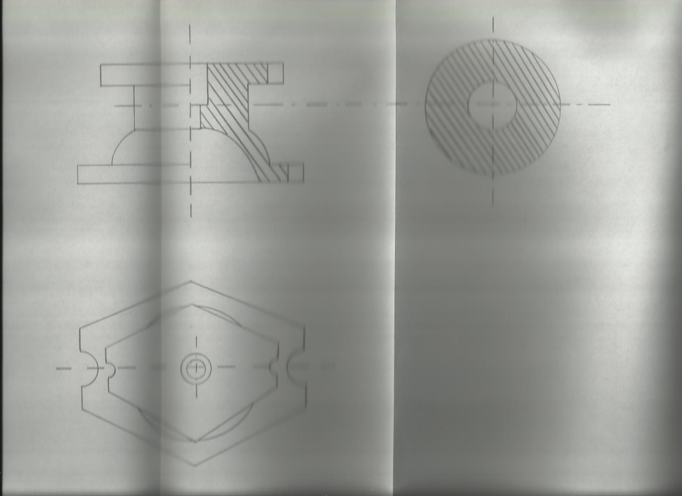

Będę wdzięczna za pomoc w wymiarowaniu.Obrazek

Przekrój, który jest po prawej stronie jest zbędny i należy go wyrzucić z rysunku.
Jeśli chodzi o wymiary to rozumiem, że potrzebujesz samych linii wymiarowych, a wartości liczbowe wpiszesz sama?

Dokładnie. Poproszę o linie wymiarowe. Mój profesor zatwierdził taki właśnie rysunek, więc niech mu tam będzie, że ten przekrój musi być. :)

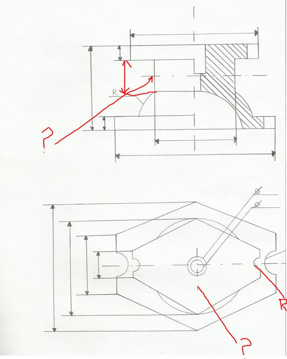

[ Dodano: 2012-04-11, 16:06 ]
Coś dodać/ ująć?

Jak dla mnie to wyglada lepiej.
Nie podoba mi sie ten polprzekroj ale to nie znaczy ze jest zle, ja bym dal caly przekroj.
Te linie do czego maja sluzyc jako osie symetrii?? Czy nie powinny byc dluzsze? jezelioczesc jest symetryczna to powinny byc dluzsze

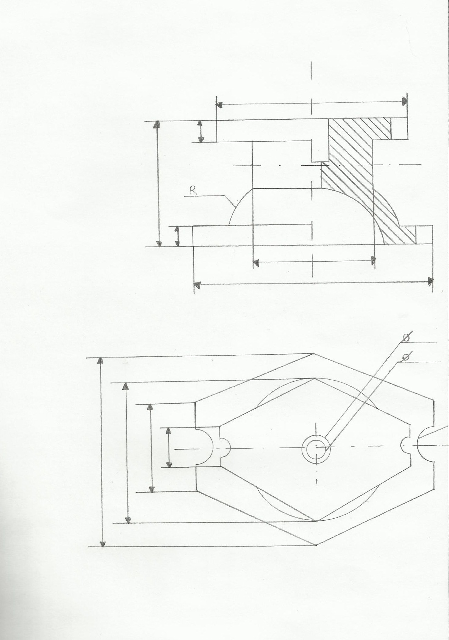

Tak, osie symetrii- wydłużę linie.
Ćwiczenie polegało właśnie na narysowaniu półprzekroju.
Dziękuję za wskazówki!
