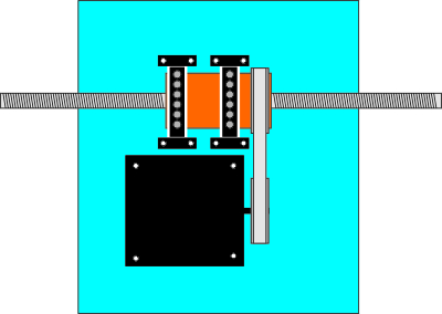

może w tym dziale uda mi się zaszczepić taki pomysł
problemy z wpadającą w wibracje długą śrubą pociągową zmusza do szukania rozwiązań
prosił bym o głosy na temat takiego rozwiązania
może nawet ktoś pokusi się o jakieś obliczenia czysto teoretyczne np dla śruby 25x5

Wlasnie mam zamiar zrobic maszyne z takim napedem ale u mnie lozyska beda na koncach nakretki a pomiedzy lozyskami bedzie pasek.

patent ten jest stosowany w dużych ploterach i nie tylko gdzie śruba jest nieruchoma a nakrętka jest napędzana :)

Dokładnie takie rozwiązanie jest stosowane w centrum do cięcia wodą firmy FLOW. Rozpiętość bramy to około 4m. Szczegóły można obejrzeć w dołączonym pdf-ie.
Sam rozpocząłem budowę "miniaturki" tego rozwiązania. Przetoczyłem nakrętkę trapezową Tr10x2, z fi 22 na fi 10 pozostawiając na środku opór dla łożysk. Do czoła przykręcam koło pasowe, na 6 śrub M3.

wszystko cacy, tylko jeden mankament - śrube trzeba napiąć, a trapezy zwykle wykonane z ck15 sa miekkie i napinanie może powodowac zerwanie gwintu metrycznego na czopach chyba zeby napinać nakretkami trapezowymi obustronnie ...
sam naped nakretki nie jest az tak skomplikowany.

Znam z praktyki sposob na podparcie sruby ( dlugosc ok 7m srednica sruby 80mm) ale mysle, ze do mniejszych gabarytow tez sie da zastosowac. Otoz posrodku jest zamontowany cylinder pneumatyczny, ktory na tloczysku ma zamotowana brazowa podporke. W przypadku kiedy suport jest gdzies na bokach tloczysko jest uniesione do gory i podpiera od dolu srube. W momencie gdy suport zbliza sie do srodka podporka opada w dol( bo przeciez wtedy suport jest podporka). Nic nie stoi na przeszkodzie zastosowac kilka malych cylinderkow w kilku miejscach. Oczywiscie trzeba zadbac o odpowiednie zabezpieczenie przed mozliwoscia najechania suportu na wysunieta podpore, ale tu kilka czujnikow zalatwia sprawe...
