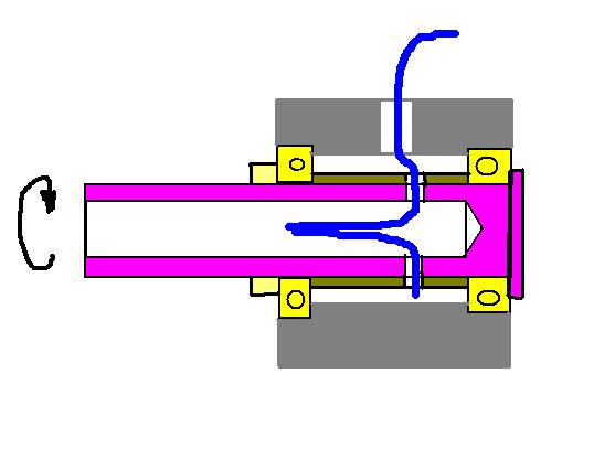

Witam, szukam pomysłu jak sprytnie rozwiązać chłodzenie wału obrotowego na którym umieszczona jest bardzo twarda, grzejąca się szczotka ryżowa! Prędkość przepływu nie musi być duża... Za to uszczelnienie musi być bardzo dobre i sprawne, nie można zmoczyć lub zabrudzić szczotkowanych powierzchni!! prędkość obrotowa to około 700 obrotów na minutę...

Wał jest drążony, pomieści około 2 litry płynu... Szczotka grzeje się do tego stopnia że strasznie szybko się zużywa, a tania nie jest;/ Taki mam plan, pompować przez nią chłodziwo (przez wał)... Chłodzenie odciągiem nie wystarcza... Moim problemem jest uszczelnienie tego!
Czy simering wystarczy? Macie jakieś pomysły na zamocowanie przewodów doprowadzających u odprowadzających?

Post napisał: juz_ek » 06 kwie 2012, 13:15
Dzięki wielkie!! Za zainteresowanie i pomoc!! Rurka wirowa spełnia swoją rolę!! Nie słyszałem o nich wcześniej...

Post napisał: Mrozik » 07 kwie 2012, 11:00
Ja stosuję tego typu rozwiązania do powietrza jak na rysunku poniżej. Do wody trzeba by dodać uszczelnienia. Przy powietrzu starczą łożyska 2RS
bez tytułu.JPG (19.59 KiB) Przejrzano 1659 razy
