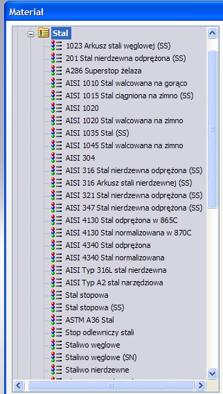

Witam coś tam sobie skrobie a właściwie coś już zacząłem i chciałem spytać jaki materiał a dokładnie jaka blachę polecacie na frezarkę
Chciałbym wypalić konstrukcje na plaźmie a następnie ja pospawać pole robocze około 500x300 a blacha o grubości 10mm
Chciałbym aby model oddawał rzeczywiste właściwością ale niestety nie wiem jaka stal wybrać, dostępne mam tak jak na rysunku - jeśli chodzi o materiały w CAD-ie niestety nie wiem z której stali standardowo wykonuje się takie rzeczy

Z tego co pamiętam to chyba można edytować właściwości materiałów w SW. Jesli mam rację to później należy poszperać w katalogach stali, np tu:
http://www.multistal.pl/go.live.php/PL- ... 17035.html
[nie mówie że ten gatunek konkretnie, popsotu to przykład]
i zobaczyć do czego daną stal się najczęściej stosuje i wpisać jej właściwości do SW. Nie jestem pewien czy uzyska się jednoznaczną odpowiedź na pytanie 'która jest najlepsza'. Jedni robią z takiej a inni z drugiej :P no i pozostaje jeszcze oczywiście kwestia floty, kafli, buły czyli pieniędzy ;)

Głównie chodziło by mi o gęstość bo i tak nie mam wersji gdzie mogę robić analizę MES dla złożenia

może stal gorącowalcowana AISI 1010 byłaby ok dla symulacji

A co do tego poco mi to to raczej żebym mógł sobie przy każdej części podać masę i zsumować później żebym szacunkowo wiedział ile wazy całość
zacharius pisze:może stal gorącowalcowana AISI 1010 byłaby ok dla symulacji
Muszę się zdać na kolegę :)

Stal na konstrukcję, najlepiej i bezproblemowa w dostępności to 18G2A, i lepszej nie trzeba.

Do analizy mes korpusu to ci jest najbardziej potrzebny moduł Younga a ten dla większości stali jest podobny i można przyjąć 2,1*10^5 MPa. Stąd tez nie ma większej różnicy jaka weźmiesz stal na. Bierz jak najtańszą.
