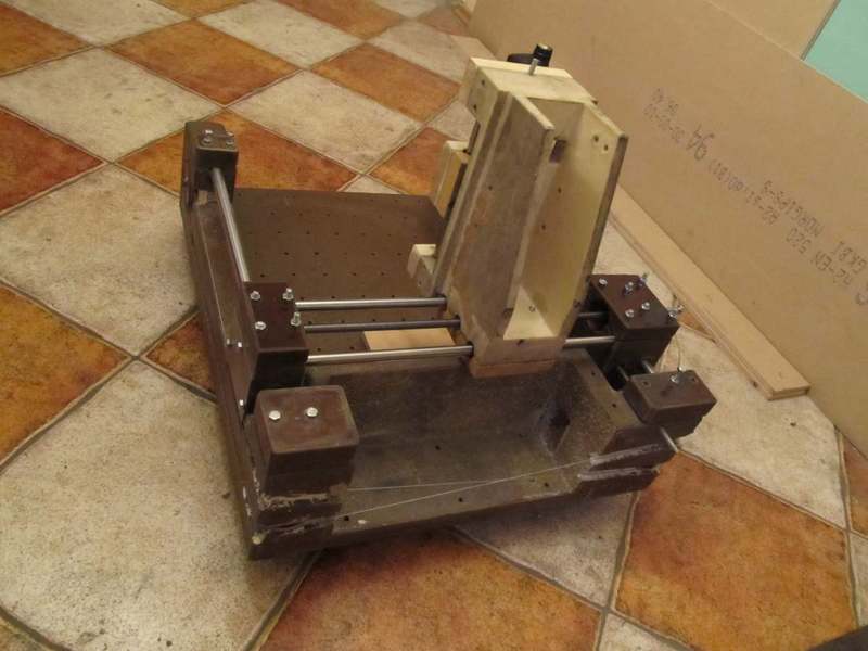

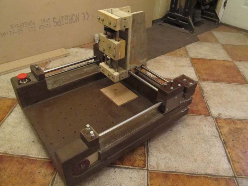

Poszukuję informacji na temat rodzajów farb które nadawałyby się do pomalowania korpusu i drobniejszych detali frezarki, odlanych z mieszaniny żywicy epoksydowej i piasku kwarcowego. Chodzi o poprawienie estetyki powierzchni- żona zaczyna warczeć kiedy wchodzi do mojej pracowni :mrgreen:
Ogólnie odlewy nie potrzebowałyby "upiększania" ale była to moja pierwsza zabawa z żywicą na taką skalę, emocje odbierały logiczne myślenie. W pośpiechu nie zawsze dokładnie, jak się okazało, nakładałem warstwę dzielącą na formę. W efekcie są miejsca gdzie na odlewie pozostały ślady po materiałach z których kleciłem formy (mdf). Połączenie jest tak mocne że nie sposób go zamaskować inaczej niż przez malowanie. Na dokładkę używałem różnych wypełniaczy do żywicy i jest trochę pstrokata. W sklepie polecono mi emalię chlorokauczukową ale nie jestem do końca przekonany czy to właściwy wybór, tym bardziej że sprzedawca wybałuszył oczy kiedy wspomniałem mu o polimerobetonie epoksydowo-kwarcowym. Z takim wytrzeszczem zostawiłem go zresztą wychodząc ze sklepu.

Odlew żywiczny w zasadzie jest "martwy" tzn. nie poddaje się wahaniom wilgotności nie oddycha a więc można go pomalować wszystkim. Jedynym utrudnieniem może być jednak pozostałość odwarstwiacza. Chlorokauczuk może być jeśli powierzchnia ma być błyszczaca. Śmierdzi to nieźle, ale jeśli możesz mieć powierzchnię matową to całkiem niezłe są farby akrylowe elewacyjne jeśli tylko powierzchnia jest lekko porowata. W przeciwnym wypadku lepiej jednak użyć farb rozpuszczalnikowych.

wypadało by najpierw zaszpachlować to i owo - nawet jak Ci się wydaje że jest równiutko :lol:
jest dobra szpachla dwu składnikowa na bazie żywicy .
szybko się utwardza - nawet rzekł bym za szybko - i można ją szlifować po godzinie .
chlorokauczuk będzie ok - tylko że okropnie śmierdzi .
tym malują pasy na jezdniach .
prawdę powiedziawszy to można wszystkim pomalować - nawet lepikiem :shock:

A jakieś fotki ?
Nie często na forum pojawiają się takie konstrukcje.
Chętnie byśmy zobaczyli jak to wygląda przed malowaniem.

Dziękuję za ostrzeżenia. Fetorek farby jest rzeczą która jeszcze szybciej działa na moją lepszą połowę niż niechlujny czasami wygląd moich zabawek. Dobrze że zaczyna się robić ciepło. Malowanie wykonam na balkonie a szpachlowanie i drobne jeszcze obróbki i tak mnie czekały. Co do utwardzacza to raczej się nie obawiam. Kiedyś stosowałem Z-1 i ten faktycznie robił czasem niemiłe niespodzianki. Teraz użyłem utwardzacze Akfanil 50 a gdzieniegdzie PAC. Oba dodaje się do żywicy w dość sporej proporcji i z tego co słyszałem w całości wchodzą w reakcję wiązania z żywicą.
Tak naprawdę to przyznaję rację swojej "połówce" i w kwestii wyglądu maszynki i w tym że zapachy chemiczne w mieszkaniu to nic dobrego. To tak na marginesie :)
Maszynka jest wciąż w trakcie tworzenia. Mam już sterowniki, silniki itd. Chcę jeszcze nabyć PikoCNC i pożenić to wszystko ale chwilowo ugrzęzłem w pracach remontowych w swoim mieszkaniu więc przy konstrukcji frezarki działam z doskoku.
