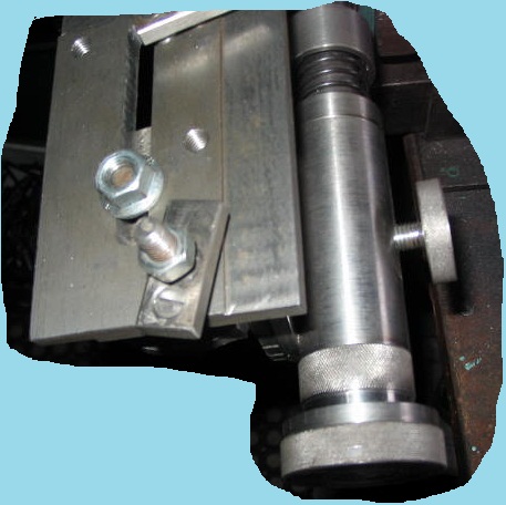

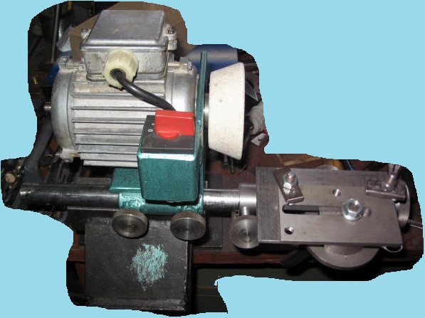

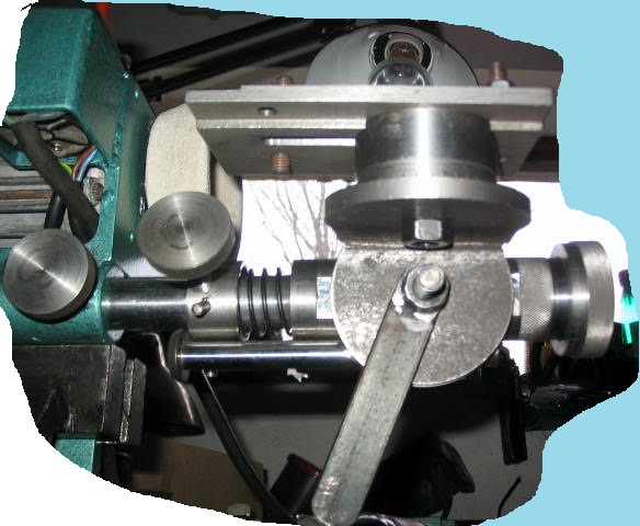

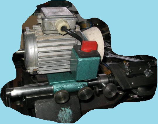

Jak wiadomo ostrzałki uniwersalne są drogie. Postanowiłem tanim kosztem zbudować ostrzałkę do różnych narzędzi. Nie jest jeszcze skończona ale noże do tokarki można ostrzyć, uzyskujemy takie kąty jakie ustawimy. Budując ostrzałkę miałem na względzie dostępne materiały i niski koszt. Silnik 2800 obr/min 180W tarcza o średnicy 10cm. Brakuje jeszcze osłon ale będą w najbliższym czasie dorobione. Jak wygląda ostrzałka przedstawiam na kilku zdjęciach. Mocowana jest do imadła co zapewnia stabilność pracy. Aby była uniwersalna należy jeszcze wykonać kilka przystawek ale to w swoim czasie. Zasadę działania postaram się wkrótce przedstawić na filmie. [img]http://[/img]

Bardzo prosta konstrukcja. Film bardzo się przyda bo wyjaśni do końca zasadę działania. Jeśli się sprawdza przy ostrzeniu to tylko pogratulować.
