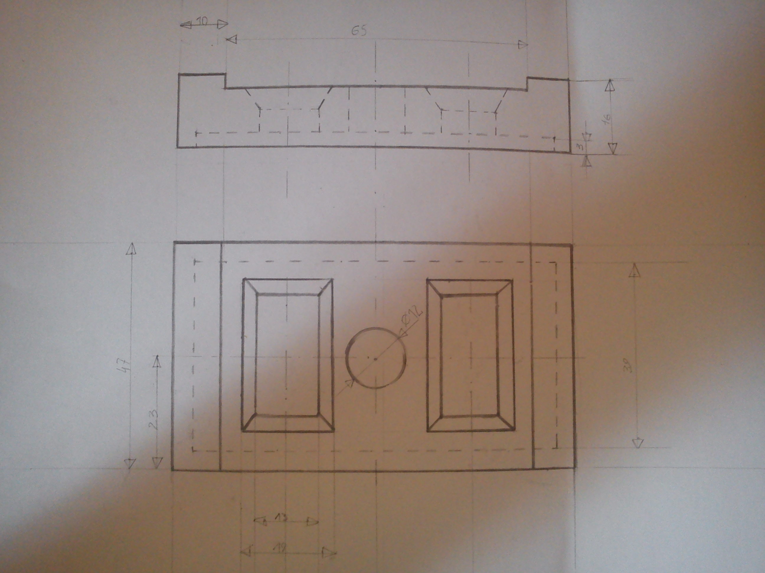

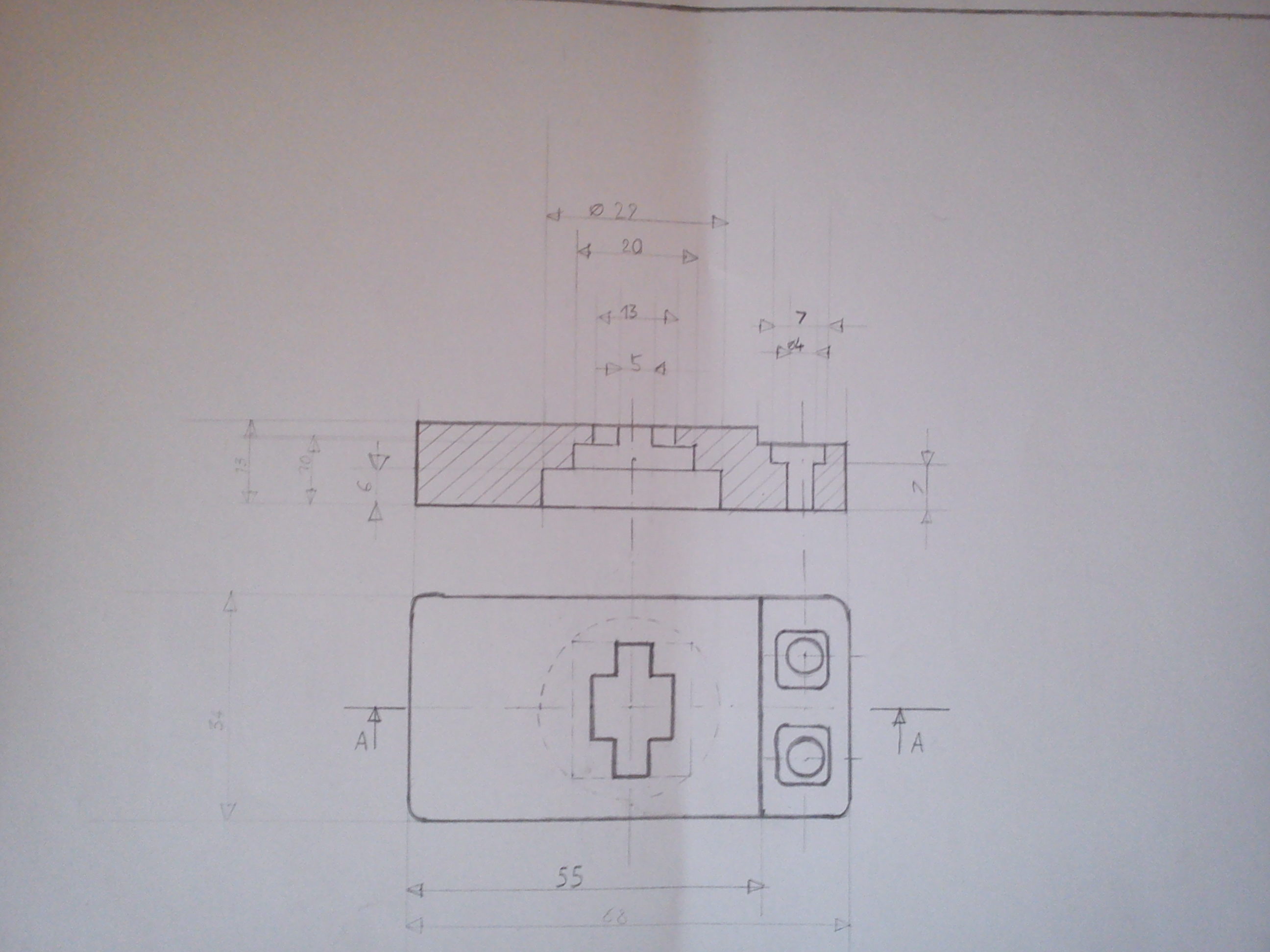

Witam, czy mógłby ktoś sprawdzić czy dobrze są zwymiarowane te rysunki?
korepetytor
Post napisał: korepetytor » 17 mar 2012, 12:15
musisz mocno popracować :idea: nad zasadami rysowania i wymiarowania:
T.Dobrzański_Rysunek techniczny maszynowy lub Google
WZÓR
Posty: 8514
Lokalizacja: Oława
Post napisał: WZÓR » 17 mar 2012, 16:59
Ad. 1 rysunek
Ad. 2 rysunek

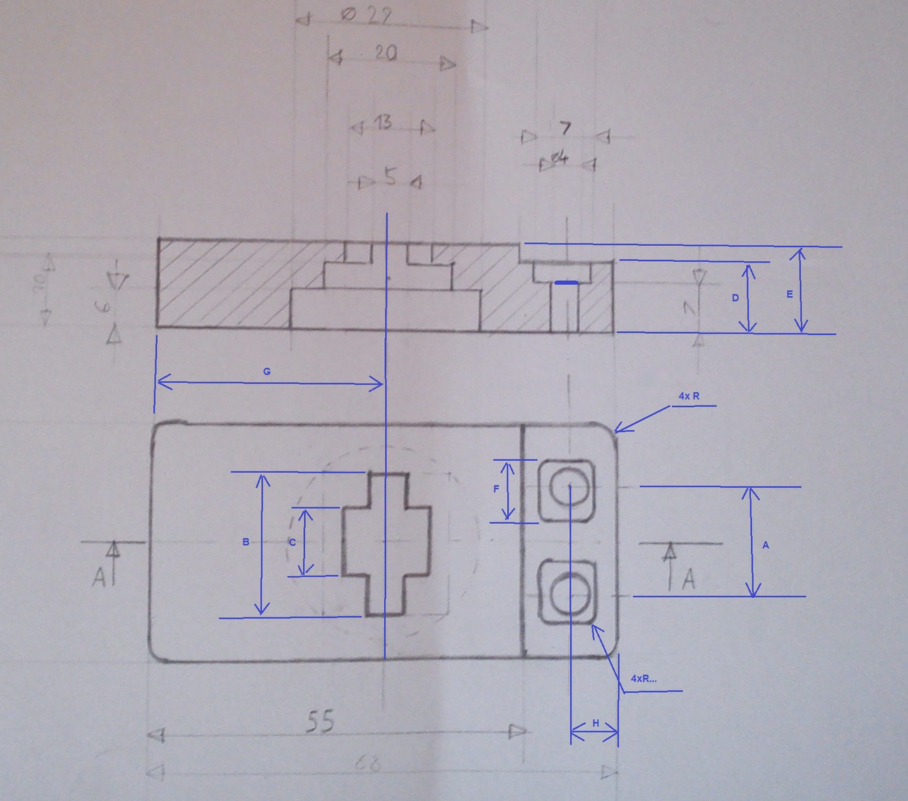

Zwymiaruj samodzielnie (raz jeszcze) .... w razie czego się poprawi. :razz:
Szczegóły w załączniku.

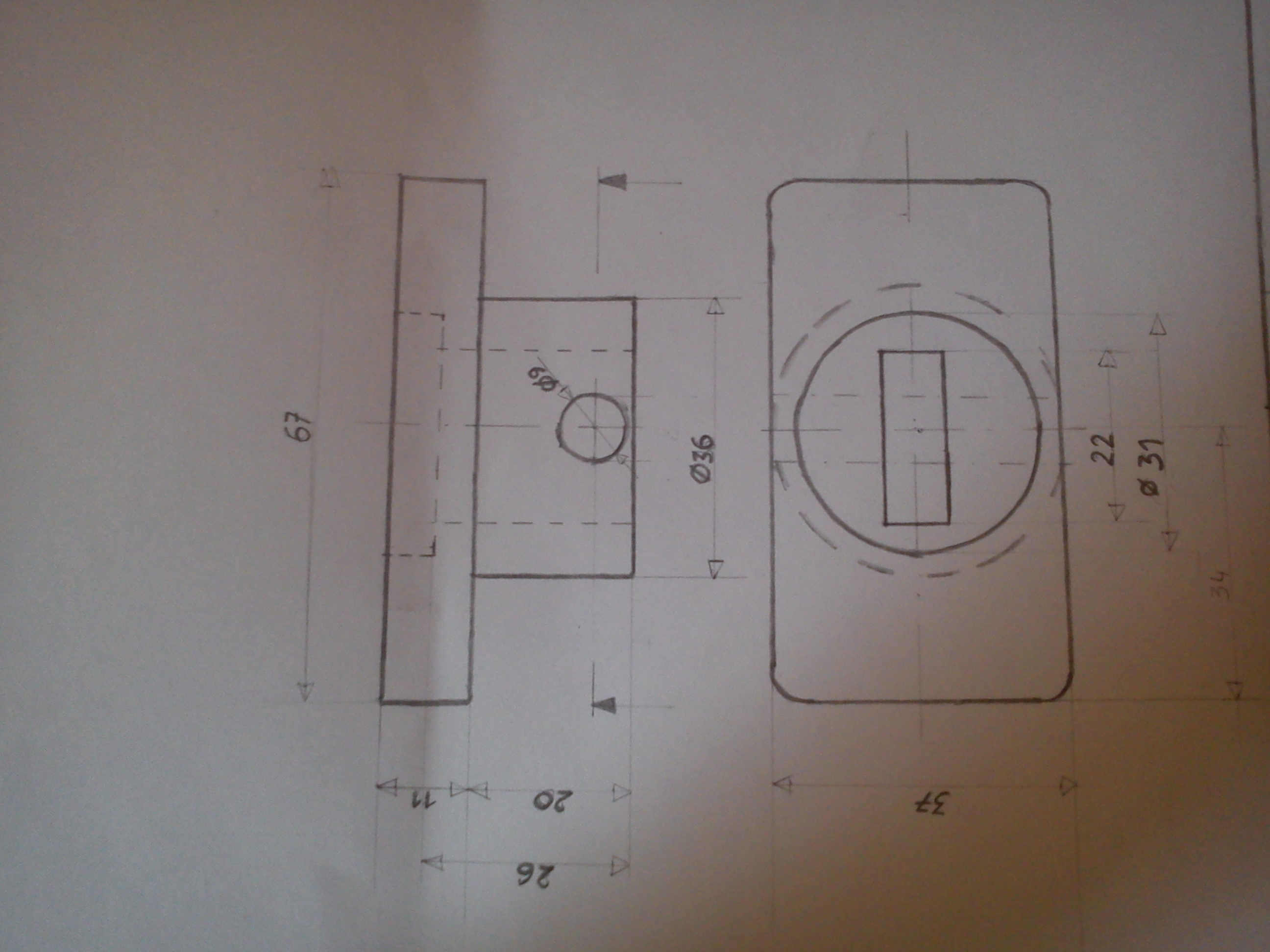

Hmm kończę pracować nad tym bo się okazało, że drugi rysunek to nie ten co powinien być. Skończę to wrzucę ale dużo mi pomogliście. Dziękuję :)
[ Dodano: 2012-03-19, 09:02 ]
Mam wrażenie że zrobiłam za dużo...

Na obu rysunkach w pierwszym poście brakuje sporo wymiarów.
Na trzecim rysunku tez brakuje kilku, oraz na pewno nie narysowałaś jednej kreseczki.
Dobrze że należysz do starających się.

Post napisał: monwaw » 20 mar 2012, 10:43
A jak zaznaczyłam na górze wymiary tego krzyża?:) to mogą tam zostać? chodzi mi konkretnie o ten 5 i 13 mm czy muszę przenosić na ten dolny rysunek?
Bri
Posty: 814
Rejestracja: 21 maja 2009, 07:31
Lokalizacja: Ruda Śląska
Post napisał: Bri » 20 mar 2012, 23:17
Lepiej przenieść - będą czytelniejsze, ale co będzie z brakującymi wymiarami?
Przedobrzyłem z "E" nie powinno go być bo "grubość" jest po lewej (mnie ucięło za dużo).
